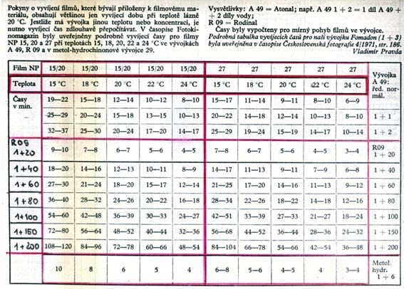

R09 1:40 - 12-13 minut nebo dle tabulky: http://www.temnakomo...91104215100.jpg

ORWO NP55 = cine film, jelikož už je dnes přestárlý a bude mít sklon k silnému závoji, asi bych nejprve exponoval na 18-20DIN= 50-80ASA(ISO), max. 21DIN=100ASA(ISO).
ORWO NP27 totéž v bleděmodrém, zkusil bych nejprve na EI 250-320.
pro oba tyto filmy: jelikož R09 vyvolává závoj hodně spolehlivě, použil bych jinou vývojku (např. D76, ID-11, Fomadon N nebo váženou D76d či FX-15) s přídavkem stopového množství benztriazolu, nitrobenzimidazolu nebo mercaptobentriazolu pro snížení závoje. (max. 0,02g/l).
až podle výsledku prvních zkoušek, pokud nebude závoj příliš silný, bych zkoušel exponovat na jejich nominální citlivost, případně NP27 mírně pushovat, pokud bude třeba.
pozn. NP27 bude asi dávat v R09 zrno jako makadam (lze využít jako tvůrčí prostředek pro drsné č-b bez valné škály šedí)

ORWO NP 55:
roztomilý kinematografický film. zrnečk - ale parádní, ostré. Na 30x40 výborné, třeba v krajině, nebo street. Dělal jsem z toho i 50x60 cm a moc to na výstavě slušelo. Už jsem ho sjel přes 100 metrů.
Reálně ho exponuju jako 80 ASA a volám v ID11 1:1 10,5 - 11 minut. V R09 1:60 24 minut. ID 11 mi přišla moc fajn. Jasně, je tam závoj, trochu. Na vyšší citlivost mi to nikdy nefungovalo.
