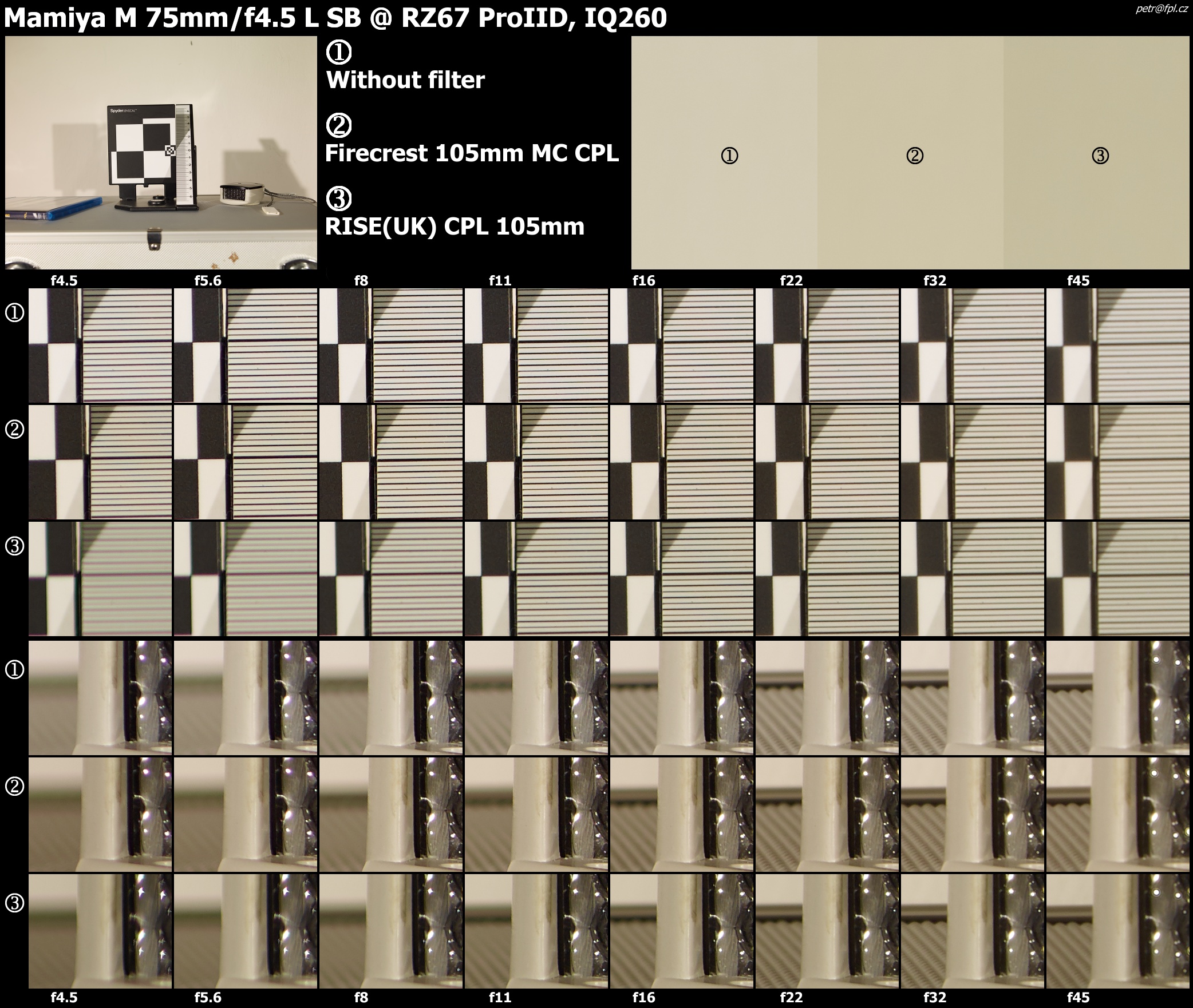

Jeste k tem filtrum. No name cinskych sklicek bych se radeji vyvaroval, ale nejake treba ND filtry se i takhle daji poridit v pouzitelne kvalite.
Polarizacni filtry jsou trosku jiny pribeh, tam je ten rozdil (diky narocnejsi vyrobe) dramaticky a vubec nema smysl zkouset nejake levnosti. Dokonce i u BW se tam da najit rozdil mezi predposledni a aktualni variantou pouzitych MC vrstev - byt je naprosto marginalni.
Pro ilustraci, tohle jsou polarizaky Firecrest - tak trosku Rolls-Royce mezi filtry - a RISE(UK) - takova lepsi no name cina, ktera si hraje na vlastni znacku:
http://www.fpl.cz/tst/cpl105mm.jpg
Ty vyrezy 1:1 odpovidaji plose negativu cca 1.5 x 1.2 mm.
