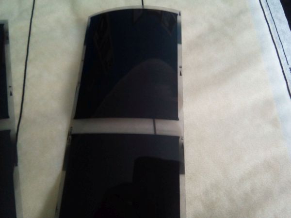

Mám ještě dva filmy z APk, které jsem testoval, ale nedostal se ještě k vyvolání. Takže i u nich uvidím více, ale až se k tomu dostanu. APk sice vypadá jako plastová hračka, ale... zůstal mi z jiného Zenitu Helios, na který jsem měl štěstí (dobrý kontrast i ostrost, v porovnání s jinými kusy), navíc mám rád ten charakter toho skla. Samozřejmě bych mohl mít i jiné, mnohem lepší objektivy, ale fotky by také byly pravděpodobně plytčí a bez charakteru. Nepotřebuji se honit za dokonalostí a největší ostrostí, chci tam ten charakter, tu odlišnost, specifičnost. No a jak jste už nakousl, závěrka je ok (mimochodem kdo neokusil její specifické cinknutí, tak doporučuji :-) ). Tak s tím prostě fotím, protože to fotí. Do teď mě foťák nikdy nezklamal, tak nač jej měnit, když službu vykonává spolehlivě? A co byste s ním chtěl dělat Vy, když nefotit? A Zenit KM+ samozřejmě znám, vím do čeho jsem šel. Bral jsem jej jen na takové to cvakání a kvůli sklu, abych ten Zenitar vyzkoušel.
#29 calon
calon
  • 602 příspěvků(y)
Publikováno 31 May 2022 - 05:20:51
Ahoj. Už si s tím nevím rady. Rolleiflex old standart. Někudy mi do něj teče. Přetěsnil jsem zadní dvířka. Koukal jsem jestli nejsou zkroucený nebo prohnutý to taky nejsou. Už je to několik filmů po sobě. Pořád se snažím s tím něco dělat a výsledek žádnej. Nesetkal jste se někdo náhodou s tím? Je mi pořád strašně divný že je to jen na prvních snímcích. Od cca čtvrtého snímku už je to všechno v pohodě. Proč to zlobí jen ze začátku nevím. Zkoušel jsem tam volně vložit kousek fotopapíru a vystavit foťák na sluníčku. Nic se neobjevilo. Ale zase nevím jestli je ten papír dost citlivej aby se to projevilo. Nebo to dělá plná cívka. Fakt už nevím. ...... Pomóóóc!!
#30 LuzJi
  • 2,152 příspěvků(y)
Reputace: 764
Publikováno 31 May 2022 - 08:51:25
Ondro a nebude nějaká chyba při zakládání filmu ?  Že při tom trochu osvítíš film, než zavřeš dvířka ?  Jestli se při zakládání trochu neuvolní těsné namotání  a neodmotá se trochu ta plná cívka s filmem. Pak to nemusí úplně těsnit kolem krajů cívky. Chce to pohlídat, aby to bylo při zakládání co nejdéle napnuté, zvlášť pokud tam není u cívky něco přítlačného, co tomu rozmotání trochu brání.
#31 Nakadah
Nakadah
  • 1,148 příspěvků(y)
Reputace: 234
Publikováno 31 May 2022 - 10:44:41
Ten bludný osvit má ostré ohraničení a větší šířku než snímek. Takže odpředu to foukat nebude. Určitě odzadu. Ale když to tak vidím, tak mi připomíná že to vypadá podobně jako když si omylem na Weltaxu 6x6 otevřu dvířka. Což už se mi několikrát povedlo.
A Máš to na začátku filmu, takže to bude spíš chyba při zakládání filmu. Soudím podle toho co vidím na té přiložené fotce.
#32 calon
calon
  • 602 příspěvků(y)
Publikováno 31 May 2022 - 10:54:47
To asi nebude ono. Film po založení je pod takovým plechem přimáčklý pružinou.A po založení začátku zavřu dvířka a v okýnku pod červeným víčkem hledám jedničku. Když ji mám okýnko zavřu a pak už fotím na počítadlo. I kdyby to dělalo okýnko to by se asi nedostalo až na 3 snímkem ne? Nebo že by jo? Jak by se to dalo otestovat? Kousek kinofilmu nalepený na prázdný krycí papír a pak vyvolat? A co ty "linky" mezi těmi prvními snímky? Že by to vycházelo takhle pravidelně?
#33 Skorec
Skorec
  • 317 příspěvků(y)
  • LocationÚstí nad Labem
Reputace: 81
Publikováno 31 May 2022 - 11:23:21
Taky bych se k tomu přikláněl. Několikrát jsem to zvrzal u dírkovky a nebo u starého měcháče....

Publikováno 31 May 2022 - 11:46:13
Pokud se to neobjevuje dále, než v mezeře mezi druhým a třetím snímkem, přikláněl bych se k foukání od červeného okénka. Obzvláště u filmů, které mají bílý krycí papír. Podle obrázku si nejsem jistý, ale předpokládám, že se to objevuje více na té straně filmu, kde je okénko. Je tedy divné, že by se to osvětlilo za tu chvíli, kdy se převíjí na jedničku, ale možné to je. Pokud okraj červeného okénka nepřiléhá těsně ke krycímu papíru, může se to stát. Doporučuji instalovat okolo červeného okénka ohrádku z černého sametu, aby se světlo nešířilo dále po krycím papíru k jeho okraji. A zkontrolovat krytku okénka, zda opravdu těsní, jinak by se to mohlo projevit i dále než za druhým snímkem.
#35 calon
calon
  • 602 příspěvků(y)
Publikováno 31 May 2022 - 11:59:07
Je fakt že okýnko používám jen na začátku. To by mohlo být i ono. Nemyslím si že bych povolil cívku při každém zakládání. Když natahuju film do Fujiny tam se vytahuje až na samý kraj a nikdy se mi to nestalo. Každopádně jestli je to okýnkem tak to vypadá, že jsme na to kápli. Hned jak dorazím domů mrknu na to. Dám kdyžtak vědět. Díky kluci. Jste nejlepší!!
#36 Nakadah
Nakadah
Reputace: 234
Publikováno 31 May 2022 - 16:58:17
Mnjo myslím že to je tím okýnkem. U Weltaxe už není tmavě červené, ale spíš světle nahnědlé oranžové. Teď sem volal jeden film, kde sem domotal film omylem s otevřeným okýnkem a krásně tam zafoukalo světlo. Hlavně tou kulatou dírou na konci papíru.
#37 calon
calon
  • 602 příspěvků(y)
Publikováno 31 May 2022 - 18:00:22
Jo je to tím. Udělal jsem test. Namotal jsem na papír kus kina 400. Po tmě jsem natočil začátek filmu na první snímek. Vše zavřel a vynuloval počítadlo. Foťák jsem na sluníčku otáčel sem a tam. Dvakrát jsem převinul. Potom jsem už ve stínu otevřel ten šíbr na okýnku, přetočil jsem film a zase okýnko zavřel. Pak jsme udělal několik expozic za sebou. Vyvolal jsme to normálně jak jsem zvyklý. A hezky se to tam ukázalo. Přikládám ukázku. Začátek filmu byl ten konec co je nahoře. Nejdřív vše OK a pak jak jsme hrábnul na to okýnko hned tam nateklo. Takže paráda. Ty jo a já to tady řešim už od zimy. :)
Včera jsem si opravil kolečko na OM desítce dneska pořešený Rolleiflex .... já jedu!  :) Díky kluci za pomoc.
