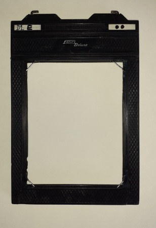

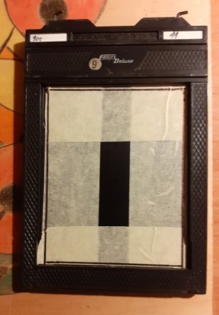

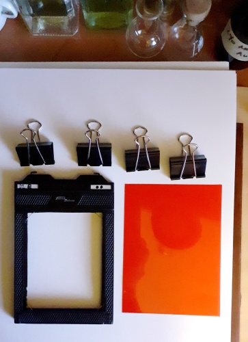

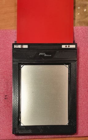

Filmová kazeta – môže byť prerobená moderná. najlepšie z 4x5" plan na 9x12cm dosky  - najvhodnejšie sú deluxe verzie, ako napr. Fidelity Deluxe 4x5“. Úprava je veľmi jednoduchá, vyrežeme hliníkovú deliaciu stenu a do rohov pripevníme pevné drôtiky (príchytky).
Postup bol na nete niekoľkokrát popísaný, napr. od Alexa Timmermansa tu: https://collodion-ar...der-to-wet.html
Upravená kazeta Fidelity Deluxe 4x5" na rozmer dosky 9x12cm:
Takže zatiaľ nič extra, trošku upravené, ale celkom bežné vybavenie na 9x12cm/ 4x5" .

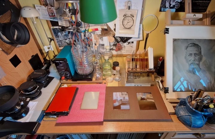

 V duhej  druhej časti pozrieme na ďalšie vybavenia:

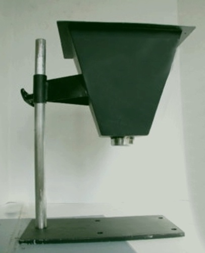

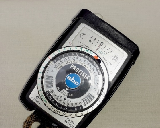

Svetlo - expozíciu uskutočníme na dennom svetle. Čím je väčšie svetlo, tým je lepšie. Budeme fotografovať von z okna, ako to robili Joseph Nicéphore Niépce a Louis-Jacques-Mandé Daguerre. Zatiaľ nechajme portréty, a veľkolepé témy. Umelé osvetlenie, fotografickú citlivosť, expozimetriu teraz nemá zmyslel riešiť  O expozícií a o súvisiacich veciach budem písať pri samotnom procese... ale  v prvej časti, kde som písal o objektíve, zabudol som dodať - závierka nie je nutnosťou, budeme "klobúčkovať":  expozičné časy budú sekundy, aj desiatok sekúnd.
Tmavá komora – používame klasickú tmavú komoru s červeným svetlom, ale s dobrým individuálnym (nie do spoločnej vetracej šachty !!!) vetraním alebo odsávaním.

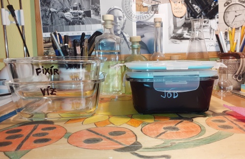

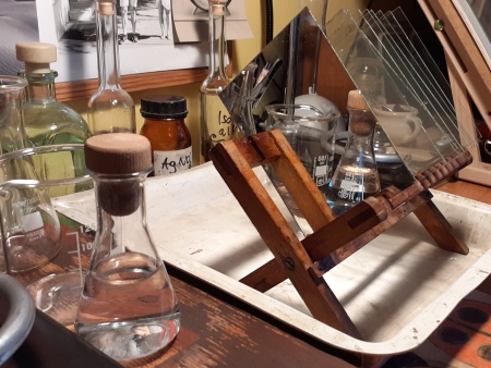

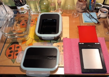

Box na zcitlivenie – sú veľmi dobre používateľné skleneno-umelohmotné misy pre potraviny. Sú lacné, a ich prerobenie je veľmi jednoduché. Proces a výsledok nie preto bude autentický lebo používame repliky dobového vybavenia. Najprv musíme úspešne zvládnuť proces, a to možno bude ďalší, vyšší level.
Zcitlivenie robíme jódom, presnejšie jódovou parou. O tom, že ako, a aké bezpečnostné predpisy musíme dodržať budem písať neskoršie.

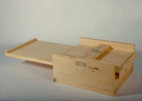

Jednoduchý drevený box na zcitlivenie môžeme vyrobiť aj z dreva. Vo vnútri pre jód je ale sklenená misa.

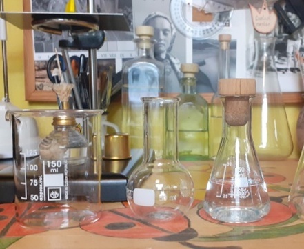

Vľavo: sklenené misy pre ustalovanie a umývanie, v strede box na zcitlivenie s výrezom pre 9x12cm dosku/  Prototyp dreveného boxu na zcitleivenie podľa Joaquin Paredes Piris/ Analoginside

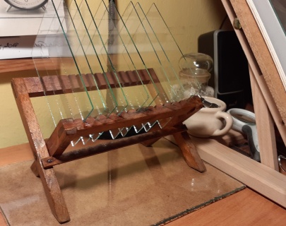

Misy pre ustalovanie a umývanie – používame sklenenú spodnú časť misy pre potraviny. Samozrejme budeme potrebovať 2 ks, 1 pre ustalovanie a 1 pre umývanie. Sklenené misy sa čistia lepšie, preto radšie sklenené ako klasické umelohmotné. Po pokusoch treba ich dôkladne vyčistiť. O ustalovaní budem písať, keď budem opisovať chemikálie a samotný proces.
Sklenené misy pre ustalovač (fixír), vodu (víz) a box na zcitlivenie pre jód
Ochranné pomôcky – ochranné okuliare, respirátor/ polomaska, gumené rukavice (pre jód hrubé), plášť, zástera, ochranná čiapka. Pri daguerrotypií ochranné pomôcky nie sú ani pre parádu, ani pre srandu. Ich používanie je nutnosťou, nebezpečenstvo netreba brať na ľahkú váhu.
Toto už je úplne iné ako u hociakého fotografického procesu.  A  najväčšie zaujímavosti ešte len prídu.

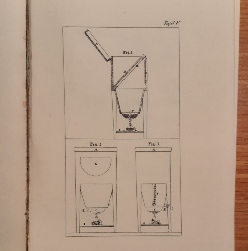

Pokračovanie tretie, no ešte stále to bude o vybavení. Z hľadiska procesu veci, diania a chemikálie popíšem neskoršie.
Vyvolanie –  ako som už písal, na vyvolanie budeme používať  tzv. Becquerelovú metódu, ktorá je jednoduchá a bezpečná. Ortuť zatiaľ necháme na pokoji. Na Becquerel je treba len priesvitná červená fólia, ktoré úplne zakryje dosku.  A ešte aj  vhodné štipce, ktorými fóliu uchytíme na otvorenú filmovú kazetu, v ktorej je exponovaná doska. A  Slnko.
Postup je jednoduchý: z filmovej kazety dosku nevyberieme, ale z prednej strany otvoríme, zakryjeme kazetu červenou fóliou a fóliu bezbečne prichytíme štipcami. Samozrejme, fólia nesmie dotýkať doske, lebo absolútne krehkú vrstvičku hneď zničí. Takto pripravenú kazetu s dosku vyložíme na silne svetlo cca. 2 hod. Najjednoduchšie je slnko, ale môže byť aj cca 500W halogénka. Obraz sa vytvorí na svetle pod červenou fóliou, takže celý proces vyvolania môžeme vizuálne sledovať. Vyvolanú dosku následne vložíme do ustalovača.
Trošku sa zastavme na slovíčko: ako je to s tým vyvolaním, Becquerelova metóda či ortuťová para?  Ktoré je autentické a lepšie?  Jednoznačne prvotné bolo ortuťové vyvolanie. Ale keď zoberieme, že prvý obraz sa podarilo urobiť v r. 1837, proces bol predstavený v r. 1839, a že Becquerelova metóda bola navrhnutá údajne v r. 1840, tak aj tú môžeme považovať za autentickú. Ortuťové vyvolanie vytvára amalgamový obraz (ortuť+striebro), Becquerelova metóda nie, Výzorovo obrazy sú iné, amalgamový je pre mňa krajší, ale po zlatom tónovaní sú dosť podobné. Ortuťové vyvolanie je komplikované a veľmi nebezpečné, ortuť je skutočne vážny jed, Becquerelova metóda je jednoduchá a absolútne bezpečná.
A keď sme už spomínali meno Becquerel, tak pre zaujímavosť spomeňme na tú zaujímavú famíliu, kde po sebe sa narodili generácie geniálnych fyzikov:  Antoine César Becquerel (1788-1878),  Alexandre Edmond Becquerel (1820-1891), Antoine Henri Becquerel (1852-1908) laureát Nobelovej ceny v r. 1903 a  Jean Antoine Becquerel (1878-1953).

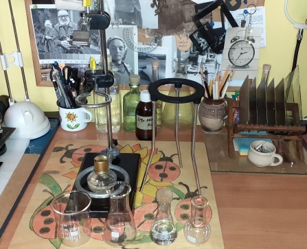

Pozlátenie – zlatý toner poznáme z iných procesov. Chlorid zlatitý (AuCl3) je dosť drahá záležitosť, ale pozlátením získame krajšie tóny a väčšiu stálosť. Budeme potrebovať  laboratórny stojan/ trojnožku a liehový kahan, plus dajaké menšie (50-100ml) sklenené kadičky, banky alebo aspoň pálenkové štamperlíky.
Okrem toho všetkého budeme potrebovať ešte dosky, tie sú tak špecifické, že ich necháme na koniec. A samozrejme chemikálie, s ktorými budem nabudúce pokračovať.

Zcitlivenie: kryštalický jód/ resublimovaný jód, môže byť p.a. - asi 25-50g, ale nepokazíme nič, keď kúpime 100g balenie.
Pozor, jód je nebezpečný – výpary sú jedovaté, môžu vážne poškodiť dýchacie ústrojenstvo, oči, kožu, preto používame ochranné okuliare, respirátor/ polomasku, plášť, hrubšie gumené rukavice aj keď sa jódu nedotkneme ani rukavicami. Jód sublimuje, preto nerozsypať, držíme v obale (krabica, tmavé sklo..), ktorú vieme dokonale uzatvoriť. Jódom pracujeme v dobre vetranej miestnosti. V žiadnom prípade jód nezohrievať !!!  Pred prácou preštudujeme bezpečnostný list a prvú pomoc pri úraze.

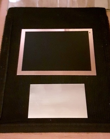

Najväčší problém som mal s doskami... no, a mám aj doteraz. Sú nasledovné možnosti:
-   strieborná doska – potrebujeme s veľkou čistotou striebra a sú pomerne drahé.  Aj v dávnej ére daguerrotypie sa používalo zriedkavo.

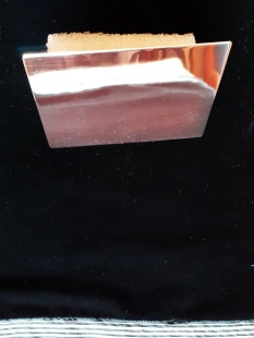

-   postriebrená medená doska – klasický nosič pre tento proces, používa sa najčastejšie. Potrebujeme plech hrúbkou 0,5-0,8 mm a vrstvou striebra nad 10 µm. Dosky vieme kúpiť hotové – len pár ľudí to predáva na svete a sú dosť drahé. Môžeme ale dosky dať vyrobiť firmám, ktoré sa zoberajú s takou činnosťou. Ale máloktorá firma to vie urobiť dobre aj komplexne, ceny sa pohybujú v širokom spektre, je to otázka šťastia natrafiť na dobrú firmu. A dosky môžeme vyrobiť aj sami - galvanické postriebrenie sa dá zvládnuť aj doma, priznám sa, čítať o tom a pozrieť videá je ľahšie, ako to prakticky urobiť.
postriebrené 9x12cm medené dosky bez leštenia, striebrime a leštíme len jednu stranu
postriebrená sklenená doska (zrkadlo) – údajne sa používalo v Nemecku medzi 1840 až 1850. Súčasná daguerrotypia sklenené dosky tiež používa, veľkou výhodou je ich nízka cena a jednoduchosť domácej výroby.  Môžeme experimentovať aj so starým zrkadlom (zrkadlo musí byť urobené zo striebra a treba očistiť zadný ochranný lak – nie je to celkom jednoduchá vec...). Od toho je ale oveľa lepší nápad vyrobiť vlastné „zrkadlové dostičky". Oplatí sa pozrieť na zaujímavý videonávod na celkom jednoduchú výrobu sklenených daguerrotypií, ktorý publikoval Camilo Sobogal:

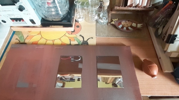

Na začiatku mojich pokusov som dosky dal vyrobiť, potom sa mi podarilo vyrobiť použiteľné dosky – obidve cesty mali svoje "ťažké úseky". Rozhodne to nie je také jednoduché ako odkrojiť slaninu alebo dajaké sklo na ambrotýpiu. V budúcnosti plánujem vyskúšať pre daguerrotypiu sklenené dostičky. Celkom jednoduchý postup, dostupné chemikálie, prakticky všetko čo k tomu potrebujem mám doma. Vyzerá, že je oveľa ľahšia cesta, ako galvanizácia.
škúšobná doska počas leštenia

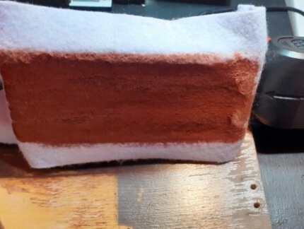

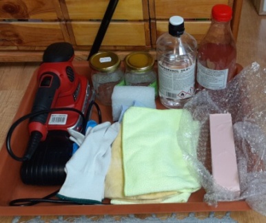

S doskami súvisí aj leštenie. Ako som písal, bez opravdového zrkadlového lesku obraz nedostaneme. Osvedčili sa mi materiály oxid železitý a sadza, jemné mikrofíberové látky, zamat, jelenica (jelenia koža) a ručná vibračná brúska.
vercajk na leštenie                                                                     suspenzia oxidu železitého na vibračnej brúske

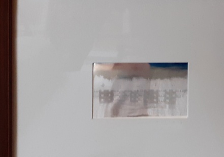

Pokračovanie šieste:  máte hotovú daguerrotypiu - neúspechy, ktoré sú vlastne úspechy, a skutočné úspechy, ktoré sú len začiatky dlhej cesty.
Leštenie:  musí byť dokonalé zrkadlo. Každý kompromis je na úkor výsledku.
Leštidlá, ktoré používam:   oxid železitý a sadza (suspenzia s vodou), jemné mikrofíberové látky, zamat, ručná vibračná brúska.
Fázy leštenia:  hrubé (oxid železitý+ručná vibračná brúska), jemné (oxid železitý, sadza+ručná vibračná brúska)a záverečné veľmi jemné (zamat, ručne).
Odporúča sa všetko najprv vyskúšať na skúšobnom plechu.
Zcitlivenie:  popis tej časti presahuje priestorové možnosti, odporúčam preštudovať tu: https://www.alternat...-daguerreotype/
alebo pozrieť tu:
Expozícia: je ťažké odhadnúť správnu expozíciu, hlavne keď časy sú vo veľmi širokom rozpätí. V exteriéry za deň spravidla 1 až 15 min. v interiéry viac. Doska je citlivá v modrom a v UV spektre. Metódy: expozičné skúšky, odhad, skúsenosť. Preexponovanie a podexponovanie môže znamenať absolútne nepodarený obraz.

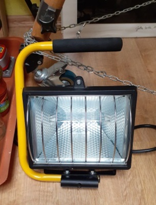

Vyvolanie:   Becquerelova metóda, silné svetlo (slnko, halogén - požívam400W z výšky cca 40cm, ekvivaletné LED svetlo), účinné chladenie dosky (ventilátorty), červená fólia (pozor, jednoduché červené fólie sú malá červené a viac priesvitné, treba ich vrstvovane použiť, ja používam 6 až 8), priemerný čas vyvolania 2 hodín.

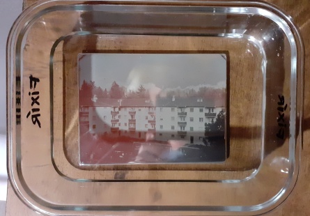

Ustalovanie:  osvedčená formula: 15g tiosíran sodný a 15g siričitan sodný do 500ml dest. vody - čas cca 5-10 min.

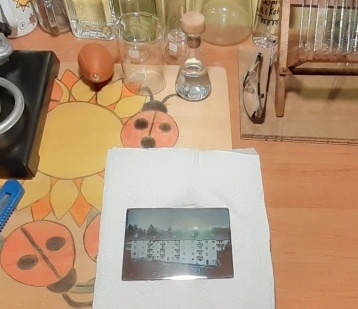

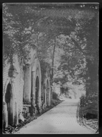

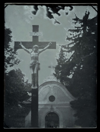

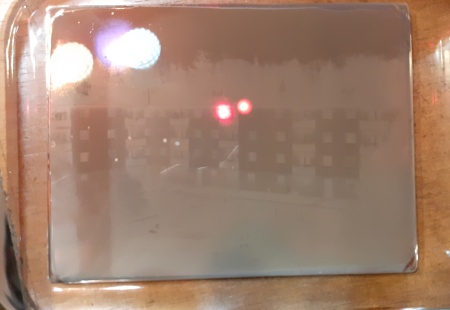

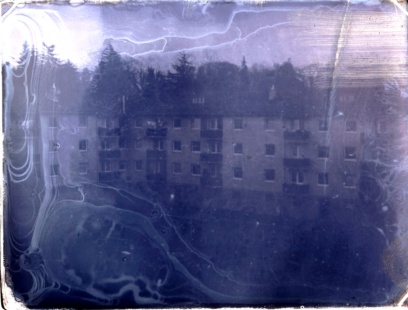

Príklady neúspešných pokusov:  plochý, nekontrastný negatívny obraz so silným závojom - chybná červené fólia pri vyvolaní (príliž svetla), preexponované, modrý nekontrastný pozitív - málo volaný, chybné zcitlivovanie, fľaky - chybné sušenie, nekvalitná voda (použiť kvalitnú destilku, sušiť horúcim vzduchom).

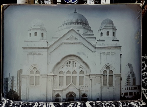

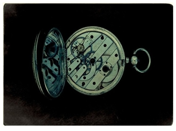

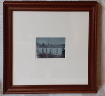

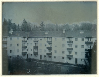

A konečne máme na svete ozajstnú daguerrotypiu - kontrastné, farba tak mierne do sivomodra, podľa uhlu pohľadu a smeru svetla sa mení na negatív alebo pozitív, vynárajú alebo zmiznú tóny, poltóny, farby. Je to výsledok niekoľkoročného snaženia, v intenzívnej poslednej cca. trojmesačnej časti v pomere neúspech-úspech tak 20:2 (20 neúspešných pokusov a zatiaľ 2 úspešné).
Južná panoráma/ 9x12cm daguerrotypia - obraz je iba informačný, lebo digitalizácia je takmer nemožná a dáva skutočne len stručnú informáciu. Je to skutočne zrkadlo, v ktorom je uväznený posledný okamih expozície... a to presahuje možnosti digitalizácie.
Adjustácia:  rámovanie treba tak riešiť, aby k daguerrotypia bola inštalovaná vzduchotesne. Existujú rôzne riešenia, ktoré závisia od možností a kreativity. Typické pohľad na daguerrotypiu, keď obraz sa premení na negatív a je aj zrkadlo.

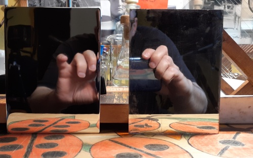

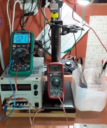

Vymenil som elektrolyt za krotkejší (menej závadný), začínam byť už trošku spokojneší so svojimi doskami. Vyskúšal som zostriebrené sklo/ zrkadlo, je to ok, celko použiteľné, ale čpavok smrdí otrasne. Nový elektrolyt na stirebro-meď je lepší a príjemnejší, aj samotná galvanizácia trvá kratšie, zostriebrená meďená doska je iná káva ako sklo. Takže zatiaľ galvanizácia.

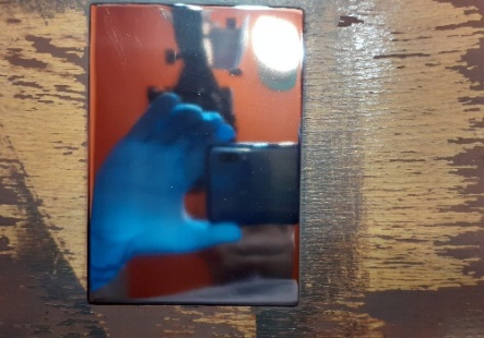

Zostriebrené sklo/ zrkadlo - na rozmer 9x12cm je lepšie používať sklo hrúbkou 2mm ako klasicke 1,5 mm - tie tenké sa lámu oveľa ľahšie.

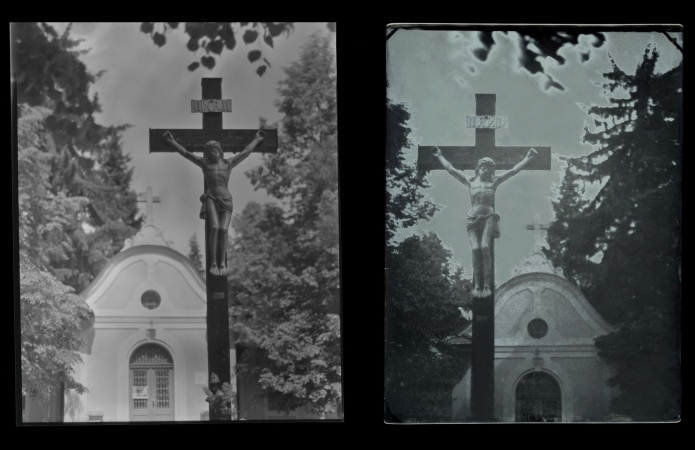

Včera som striebril meďené dosky galvanizáciou, a aj sklo som striebril metódou ako robí Camilo Sobogal (video vyššie).  Vizuálne porovnanie:  na ľavo postriebrená meďená doska, vpravo sklo/ zrkadlo, tesne po leštení.

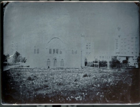

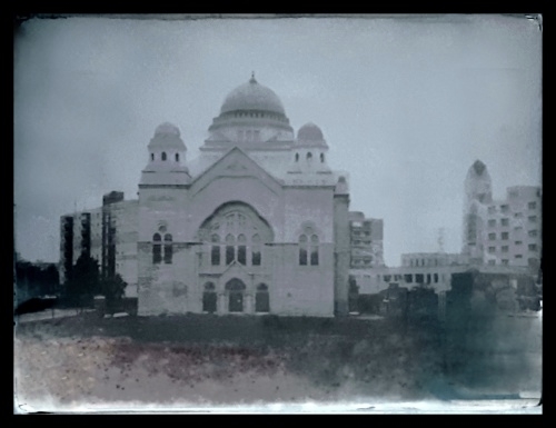

Z celé procesu najlepšie viem leštiť, lebo 10 expozícií 3 obrazy, 7 opätovné leštenie :)   Neide mi ešte dobre zcitlivenie, a najslabšie sa mi darí odhad expozície. Jednoduchšie povedané, ako slepec v tmavom tuneli...   Zcitlivenie a expozícia úzko súvisia, lebo od zcitlivenia záleží výsledná fotografická citlivosť dosky, a samozrejme od toho závisí expozičný čas.  Aby to nebolo dosť, tak UV a farebná teplota aktuálneho (vonkajšieho) svetla má neskutočný vplyv, a rozdiel medzi normálnou exp. a preexpozíciou je len dosť malý časový úsek. Preexpozícia má následok, že výsledný obraz sa neobráti na pozitív (alebo len časť), ostane negatívom. A tým pádom je nepoužívateľný ako obraz, ale len ako nádejným adeptom dielec na nácvik leštenia.

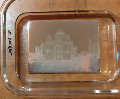

1. - veľmi preexponovaná daguerrotypia čas  7 min. f/5,6 - striebro vidno, ale obraz ostane negatív, silný závoj, 2. - menej preexponovaná daguerrotypia. čas  3 min. f/5,6 - tmavšia spodná čast už sa premení na pozitív, ale svetlejšia horná časť vidno len slabo je krytý závojom   3. -  cca správne exponovaná daguerrotypia, exp. čas  2 min. f/5,6 - nižšie. Všetky exponované cca za podobného svetla, zcitlivenie len jódovou parou cca 1 min 45 sec. na purplovú farbu v prvom cikluse, volaný Becquerelom (400W halogen, 40cm vzdialenosť, 8 ks vrstvované červené fólie, dlžka vyvolania 2 hodín)
Lučenská synagóga, 9x12cm daguerrotypia, postriebrený meďený plech, toner: chlorid zlatitý
Takže, už mám odvahu používať aj zlatý toner...  že, ako, a aké sú možnosti tónovania daguerrotypií zlatým tonerom, napíšem nabudúce.

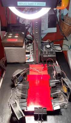

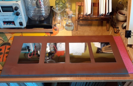

Galvanizácia - po dlhšej dobe, ktorú som venoval zdokonaľovaniu vlastnej výroby postriebrených medených dosiek galvanizáciou, tiež som urobil ďalšiu 9x12cm daguerrotypiu lučenskej synagógy trošku inou kompozíciou: Táto daguerrotypia je druhým obrazom cyklu. Cyklus bude stáť z desiatich daguerrotypií 9x12cm, zobrazujúce časti Lučenca, ktoré sú pre mňa významné.
Ale najprv k galvanizácií:
Hore: pripravená, vyleštená, odmastená medená doska zamaskovanou zadnou stranou kvôli úspore striebra / dole: strieborná platňa - anóda, k  galvanizácií - vprvavo: jednoduché domáce vybavenie pre kusovú výrobu postriebrených medených dosiek galvanizáciou: regulovateľný jednosmerný napájací zdroj pre potrebné napätie a prúd, meracie prístroje k meraniu prúdu a napätia, vedľa umelohmotná vanička s elektrolytom a ponorenou anódou a predpripravenou medenou doskou - katódou. Elektrolyt používam priemyselný, ale aj domáci s dusičnanom stieborným.  Čo nevidíte, je účinné odsávanie pár. Mám dosť stabilné výsledky, zároveň začínam byť spokojný :  strieborná vrstva okolo 20 -25 μm s dostatočnou fyzickou stabilitou.
Hotové, vyleštené postiebrené medené dosky 9x12cm - potrebujú ešte poslednú etapu leštenia: jemné ručné leštenie so zamatom. To bude vykonané tesne pred pouzitím (zcitlivenie).
Lučenská synagóga II.   daguerrotypia  9x12cm - ešte pred zarámovaním, exp. čas 1 min. 35 sec. clonové číslo: f/5.6, zcitlivenie: jódovou parou na tmavožltú farbu v prvom cyk.  2 min. 15 sec., vyvolanie Becqurelovou metódou 400W halogénkou a 8 vrstvovou červenou fóliou  2 hod. 20 min., ustalovanie 7g tiosíran sodný a 7g siričitan sodný na 250ml  dest vodu - 8 min., jemné tónovanie so zlatým tonerom

Katolícky cintorín v Lučenci I.   – daguerrotypia 9x12cm / exp. 30 min. f/5.6
Moja prvá daguerrotypia, ktorá nie je modro-modrozeleno-sivá. Hovorí sa, že modrastý odtieň je výsledkom preexponovania a/alebo krátkeho vyvolania, teda sú chyby. Moje predchádzajúce snímky neboli nikdy urobené v tieni, ale na miestach s malým alebo žiadnym tieňom. Staré hrobky v cintoríne v  Lučenci sú v letnom období vďaka hustému stromovému olisteniu v takmer stálom tieni. Preto som očakával dlhý expozičný čas. S tak dlhou expozíciou som ešte ale nikdy nepracoval, preto som sa spýtal svojho skúseného kamaráta Ondřeja Přibyla, či pri tomto fotografickom procese funguje Schwarzschildov efekt. Ondřej povedal, že pri takých exp. Časoch nič také nezaznamenal. Počítal som asi 45-60 minút, ale nejako som sa zľakol tohto extradlhého času a rozhodol som sa pre 30 minút -chybne, lebo asi  45 minút by bol akurát. Chyba samozrejme nebola až taká veľká, pretože snímka je trochu tmavá, dá sa povedať podexponovaná, ale výsledný obraz je použiteľný. Predĺžil som aj dobu vyvolávania o 30 minút oproti štandardným 2 hodinám a konečným výsledkom je daguerrotypia bez modrastého nádychu. Samozrejme, bolo by n vyvodzovať z vytvorenia jednej jedinej snímky s absolútnou istotou vážne závery, ale predsa... asi všetky daguerrotypie so silnejším modrastým odtieňom sú viac či menej preexponované, resp. aj krátko volané. Mimochodom, toto je moja prvá dagerotypia, ktorá sa podarila hneď na prvý pokus.

Je aj iná možnosť, medzi súčasnými daguerrotypistami sa používa dosť zvláštna metóda  „merania svetla“: expozimeter nastavený na 100 ASA ukazuje 14 EV, tak expozičný čas pri clone f/5,6 je približne 2 minúty. Toto treba prepočítať na aktuálnu  clonu a čas pre iné namerané hodnoty EV. No, nemôžem povedať, že ide o presné meranie, ale zaujímavým spôsobom cca to funguje.
S čárymárym 100 ASA -meraním expozicie som  nestihol porovnať metódu indikačného papiera, ale už ma to zaujíma. Urobím trochu chloridu strieborného (alebo je to slaný papier, teda chlorid sodný+dusičnan strieborný, alebo ako pri kolódiu, chlorid amónny+dusičnan strieborný)...
Musíme  sa však zmierniť so skutočnosťou, že dokonalé meranie svetla pri tomto procese neexistuje. Vždy nejaký čárymáry, plus praktické skúsenosti, plus Božia milosť, dobrý osud, šťastie alebo ako to chceme.
z ľava:   Foma Medix XG 9x12cm kontakt na Fomaspeed 311N/  daguerrotypia 9x12cm s menšími korekciami
Myslím si, že je dobré, keď urobíme predbežné štúdie pre dagerotypie. To sa mi veľmi osvedčilo, keďže na testovacích fotkách prakticky vidím, čo na dagerotypii bude – odkiaľ, z akého uhla, z akej perspektívy musím fotografovať, aké korekcie treba urobiť, aby som dostal to, čo chcem. Okrem toho zoznámim sa aj miestom, nemusím zbytočne ťahať čas, keďže v taške už mám pripravenú, zcitlivenú dosku, ktorá až tak dlho nevydrží. Štúdie robím samozrejme rovnakým objektívom a na stejný formát ako plánované  daguerrotypie. Používam materiál  Foma Medix XG rtg film, lebo je lacný a mám slušné zásoby.

Postriebrené medené dosky ešte mám dosť, tak bolo teba len vyleštiť a pripraviť. Pre istotu som prichystal dva kusy.  Na dnes hlásili posledný vlažný slnečný deň,mal som štastie, svetlo bolo ideálne, dosť difúzne, obláčiky zmäkčili ostré svetlo, ale bolo dostatočné aj pre (pomerne) krátku expozíciu: 4 minút pri clone f/5.6
9x12cm postrebrené medené dosky pred...
... a po vyleštení.

vyvolanie Becqurelovou metódou 400W halogénkou a 8 vrstvovou červenou fóliou  3 hodín

Rok 2024 bol pre mňa chudobný z hľadiska dagerrotýpií: urobil som len jeden hotový obraz, aj to na jeseň, koncom októbra na lučenskej priehrade, pri peknom slnečnom počasí.
Jeseň na lučenskej priehrade (2024 - daguerrotypia, 9x12cm postriebrená medená doska)
exp. čas 3 min. clonové číslo: f/5.6, slnečné počasie
zcitlivenie: jódovou parou na purplovú farbu- prvý cyklus, 2 min. 30 sec.
vyvolanie Becquerelovou metódou, 2 hodín a 30 min.
ustalovanie 7g tiosíran sodný a 7g siričitan sodný na 250ml  dest vodu - 10 min.
tónovaný so slabým zlatým tonerom
Na záver pre zaujímavosť ešte jedna historická kniha, ktorá pôvodne opísala dagerrotypický proces, a z nemčiny preložil v roku 1840  do maďarčiny reholník a pedagóg prof. Dr. Zimmerman Jakab, jeden z prvých dagerroypistov v Maďarsku, takto  zobrazuje dobový box na vyvolanie ortuťovou parou:
