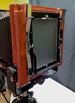

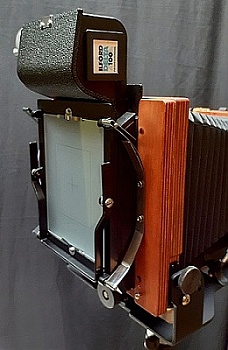

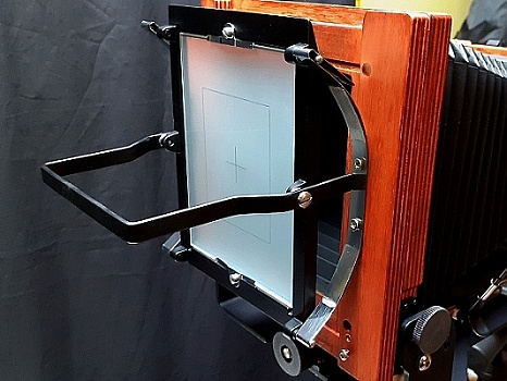

#14 jmpetzval
jmpetzval
  • 661 příspěvků(y)
Reputace: 1,391
Publikováno 31 May 2023 - 09:41:00
