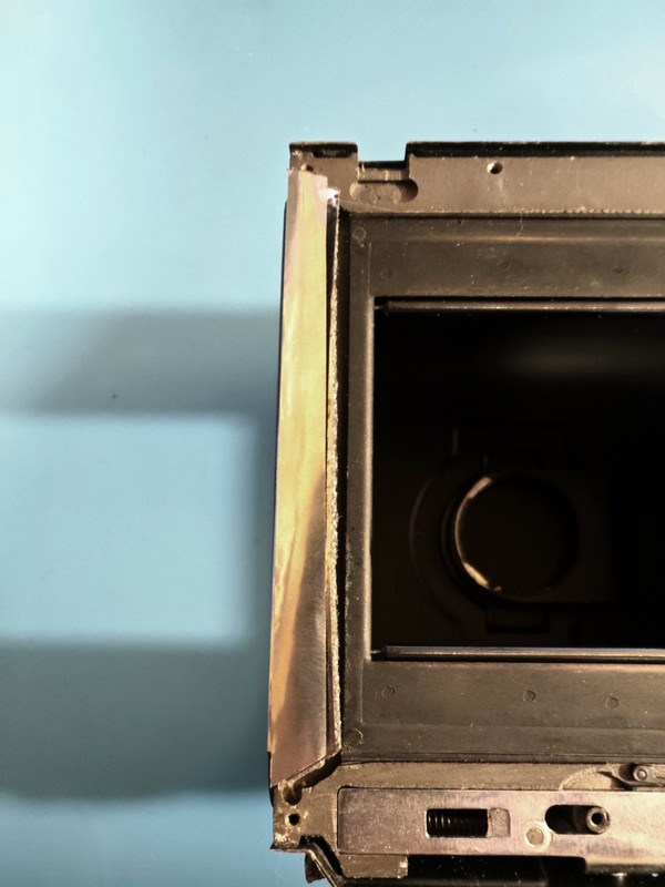

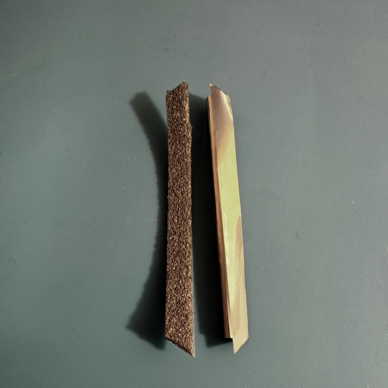

V pátek jsem se k výměně tesnění kazety u kiev-88 dostal, ve výsledku to není nijak složité, tešnění se dá planžetovým nože na podložce velmi pěkně vyříznout. Použil jsem výšku 1.8mm, myslím si, že je to vzhledem k tuhosti těsnění 'tak akorát'. Na doporučení jsem ještě plíšek, na které se lepení vkládá, podlepil průhlednou páskou, usnadní to případnou výměnu těsnění. To lepidlo, které je na těsnění, drží opravdu velmi velice.
