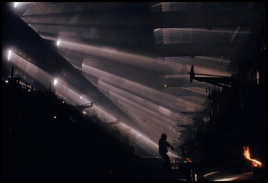

Když už se ptám,budu taky fotit na deltu svitek Flexou v zaměstnání.Bodové zářivkové světlo ISO 1600 fakt na hraně
prostředí asi tohlensto i když o trochu přijemnější : Vložený obrázek
mělo by jít spíš o portréty takže si je postavím pod tu trochu světla ,ale přece jen to nebude nic moc
snad se pan Nachtwey nebude zlobit :wink:

A nestálo by za to zkusit jinou vývojku? Deltu neznám. HP5 pushuji na 3200 často a i ji mám podstatně jemnozrnější.
Zde i dva skeny z kinofilmu za pomocí R09. Každopádně vždy je fajn nechat negativ pořádněj nakrmit světla.
