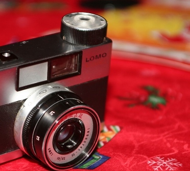

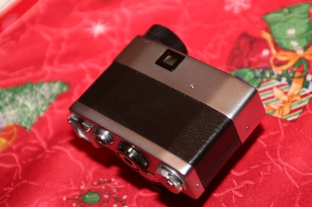

#870 yashica
yashica
  • 124 příspěvků(y)
Publikováno 28 leden 2011 - 20:29:06
Dnes jsem byl obdarován zázrakem techniky z dob hojnosti. Nejsem sice lomograf ale zkusím tím protáhnout nějaký film a snad se povede i pár fotek. Nevím, kdo s tím má zkušenost ale viděl jsem některé výtvory a to je fakt art photo. Člověk neví, co ho čeká. Technicky je to skoro jako Nikon F5. To se natáhne jako budík a pak se jen mačká a má to sériové snímání snad i 6 snímků za sekundu, podle toho, jak má kdo rychlý ukazovák. Myslím, že to je vyrobeno podle vzoru opakovaného nabíjení Kalaschnikov:-). Kam se hrabe digitál:-) Vložený obrázek
#871 Stříbrokaz
Publikováno 28 leden 2011 - 21:10:16
To je to LOMO, co má sáňky na blesk zespoda? S tím si užiješ srandy :lol:
Je to hardcore.
#872 yashica
yashica
  • 124 příspěvků(y)
Publikováno 28 leden 2011 - 21:20:33
JJ, to je von! Je to takový zázrak techniky 20století. Na první pohled to vypadá jako když to někdo dával dohromady ze dvou foťáků a nějak to popletl :lol: . U toho se pomalu nepopzná, co má být nahoře a co dole. Ještě že to má objektiv:-)

#876 ondrais
ondrais
  • 70 příspěvků(y)
  • LocationBřevnov
Publikováno 4 únor 2011 - 00:38:30
yashica: tohle lomo mam doma taky, ale moc chytrej z toho nejsem. Jsem zvědavej na výsledky :wink:

#878 yashica
yashica
  • 124 příspěvků(y)
Publikováno 4 únor 2011 - 10:31:23
yashica: tohle lomo mam doma taky, ale moc chytrej z toho nejsem. Jsem zvědavej na výsledky :lol:
Tak to si užiješ. Nevím, jestli to dělaj všechny ale fotky z toho- co kus, to originál a velké překvapení:-)
Ať uděláš cokoliv, výsledek je vždycky nejistý a začne Tě to nutit přemýšlet, jak je možné, že neumíš fotit ;) . Holt matička rus, země neomezených možností :) :wink:
#879 Jirinol

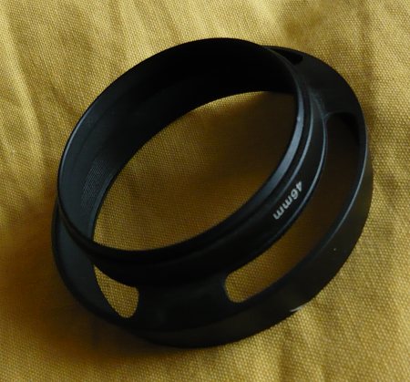

nesměnil by někdo moji vykrojenou kruhovou dálkoměrnou sluneční clonu se závitem 46 mm a vnitřním závitem na obrubě clony vpředu - na filtr (tamani to tak dělají)
za clonu o průměru závitu 49 mm která mi schází? to by mě vytrh cosi z paty :D

RHx: A ta clona 49 mm by měla být jaká? Na široké sklo? Mám takovou kovovou obyčejnou. Ale asi nebude na širokáč. :-) Tu by jsi měl ode mne zadarmo. :wink:
ŠÍMAK ZAPOMĚL
směna za clonu stejnou - punktum stejné konstrukce - určenou pro dálkoměry, jen s jiným závitem
jinak kdyby někdo tyhle clony objednával, tak bych se přidal
