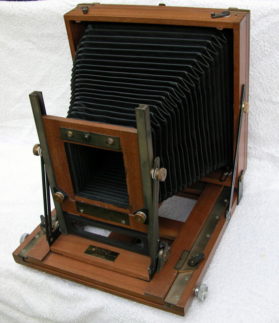

Šimlíkuv stroj: má skutečně dva velké nedostatky a sice:
1. síla (tloušťka) zadní stěny, kterou nechal kolmou k rovině filmu a tím se za určitých světelných podmínek odráží "falešné" světlo na film a vytvoří více osvětlené okraje, které se pak musí nadržovat... či si hranu nechat sfrézovat, jak jsem to udělal já.
2. síla přítlačných pružin... to je problém, který jsem prozatím nevyřešil. Pan Šimlík používá ploché hodinářské pružinky, které zejména při focení směrem vzhůru mohou mít problém s udržením matnice ve správné poloze a tudíž může mít vliv na zaostřování. Po vložení kazety jsou pružiny více napruženy, takže tam se tento problém až tak nevyskytuje. Takže by mě zajímalo, v případě, že budete kameru stavět, jak tento problém vyřešíte, kde seženete silnější pružiny či jinak vymyslíte konstrukci, abych si ji i v tomto bodě dodělal...
Tož asi tak...

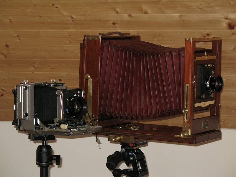

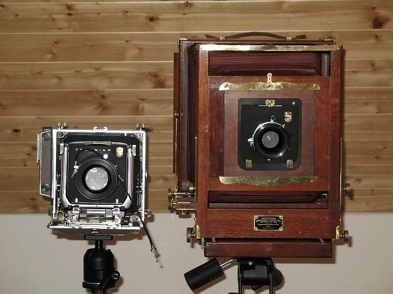

#325 jkcz
Publikováno 13 prosinec 2007 - 15:15:32
Přátelé, už toto vlákno chvilku existuje a já pořád ještě docela počítám s tím, že časem dojde k realizaci nějaké kamery, přičemž bych jeden kousek rád měl. Ale napadá mě, počáteční euforie už opadla, možná by stálo za to se znova zeptat, kdo má zájem (jestli někdo přibyl, ubyl...) protože, jak už tady zaznělo, smysl to má jedině ve chvíli, kdy už to bude malosériová výroba. Pokud bych tu kameru chtěl leda já s Mamiakem, tak by asi bylo lepší začít okukovat ýbej.
Čekoval jsem možnosti tuzemské výroby, ale cena nevycházela optimisticky. prozatimní řešení v mém případě je ebay. Vložený obrázek
#326 jkcz
Publikováno 13 prosinec 2007 - 15:16:41
linhofce začíná být trochu smutno. když se tak na ni dívám, připadá mi jak dětská hračka :-) Vložený obrázek

romanf
Výroba dřevěných částí kamerky myslím problémem nebude, nehorší budou právě asi ty kovový části
Jinak myšlenka výroby kamerky 13x18 mě opustila, když jsem si položila vedle sebe papíry velikosti 13x18 a 18x24 příp. v palcích 8x10 (je potřeba z tho asi ubrat možná cca 0,5 cm z každé strany na okraj, ale to si nejsem jistá),
si člověk řekne, že když už má něco tahat, tak ať tahá něco pořádnýho!
