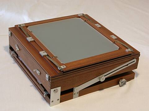

#356 026200
026200
  • 266 příspěvků(y)
Publikováno 17 listopad 2008 - 21:05:03
konečně sem dokončil přesný návrh "krabice" 13x18. Teď to ještě dát dokupy...
odkazy na obrázky
http://sweb.cz/septuagita/13x18_2.jpg
http://sweb.cz/septuagita/13x18.jpg
Ahoj, dovolim si par poznamek...
Nakresleny je to hezky, ale priznam, se, trklo me do hlavy nekolik veci.
Nechapu, proc chces stavet fotak 13x18, z meho pohledu je to nestastny format, ktery je na zvetsovani velky a na kontakt maly. Ale pravda, lide co me sledovali pri stavbe meho fotacku take vzpominali heslo 'I cesta muze byt cil...'
Kup si Magnolu, vyjde te to levneji a budes mit hned funkcni fotoaparat...
Snad mas ale rozmysleno, tak ted k tem obrazkum:
Jak to bude skladat/prepravovat? Tohle me prijde jako temer atelirovy fotoaprat, ktery se da prepravovat pouze v externi bedne radove vetsi nez on...
Nema to prilis kratky vytah? Podle obrazku me prijde, ze natom mas nejaky objektiv cca 135mm (pomerove), sirokac to snad vdechne, ale co kdyz koupis telatko? A ver, ze je koupis... Pocitej s tim!
Posun standarty je drevo-drevo? Ja vim, dela se, ale me to treba nefungovalo. Koukni na kulickovy posuny k suplikum od firmy Hettich, jsem s nimi hodne spokojen...
Mas tam nejak reseny posuny alespon predni standarty? Me to prijde cely pevny!
Jak se otaci zadni stena? Neni konstrukce s tema patickama moc slozita?
Matnice se pritlacuje jenom tema pruzinama 'napravo'? Staci to?
Desku objektivu udelej kompatibilni s nejakym systemem, osobne bych rekl Sinar :D
Mas nato vyrobni moznosti? Me to prijde jako trosku idealizovanej pohled, 'jak by to mohlo vypadat'... Specialne ty kovovy veci a 'vazbeni' dreva...
Prosim, neber to jako zrazovani od stavby fotacku, ja sam jsem si ho taky postavil, protoze me to proste bavilo. Ale tohle, cos nakreslil me hodne pripomina muj prvni BB1, kterej jeste nez jsem dokoncil, tak jsem vedel, ze je to spatne, udelal s nim 3 fotky a zacal stavet uplne od zakladu novou verzi. Prijde me, ze bys dopadnul stejne...
Pokud nemels nikdy v rukach aspon Magnolu ci jinou sklopku, obhlidni si nejdriv nejakou! A obhlidnout myslim osahat a udelat par fotek. Pokud chces, svou Magonolu ti klidne pujcim na vyzkouseni...
Jinak tohle je muj vytvor, abys videl, ze nevarim uplne z vody:
Pokusí se na to odpovědět postupně. Sem bezohledný člověk a při návrhu jsem vycházel ze svých potřeb, to znamená fotografie krajiny. Proto sem od samého začátku příliš nepřemýšlel o pohybech standart, jelikož je nevyužiji a fotoaparát by to jen zkomplikovalo. Chtěl sem, aby přístroj byl co nejjednodušší a dobře ztopitelný v kamnech :-). S tím souvisí i skladnost přístroje. Rozhodně to není „cestovní“ typ. Opět vycházím z toho, že nejsem „lovec“ snímků a když jdu fotit, vím předem co a většinou se k místu činu dopravím autem. Těch pár set metrů pěšky už mě nezabije. Pokud by se to mělo nějak skládat, znamená to jen další komplikace s kováním. Takhle jsou použity jen plechy, které jsem schopen si doma nastříhat a zohýbat sám. Rozměr celého fotoaparátu se zasunutým posuvem a s nasazeným objektivem činí cca 190 x 270 x 270mm, což nepovažuji za tak hrozné. Formát 13x18 sem zvolil jednoduše proto, že mě doma ležela 210ka Tessar a je mi i tento rozměr docela sympatický. O Magnole jsem samozřejmě uvažoval, ale příliš se v inzerátech neobjevuje, do bazaru to mám strašně daleko a na moje občasné focení je zkrátka příliš drahá. Jinak na obrázku je zmiňovaný 210 Tesar, vysunutý na ostření na nekonečno. Možná trochu klame úhle pohledu. Pokud budu používat jiný objektiv, bude to určitě menší ohnisko něž větší, já na dlouhá skla moc nejsem... Otáčení zadní stěny na „pacičky“ mě přišlo nejjednodušší. Přiznám se, že ani jiný systém neznám...
Největší zádrhel vidím v přesném vyřezání zámků dřevených dílů. Věřím, že pochodím u modelářů letadel na CNC řezačkách.
Chtěl bych ještě jednou připomenout, že mým záměrem je vyrobit co nejjednodušší ale zároveň použitelný fotoaparát, určený především na krajinu.
#357 Anonymous
Publikováno 17 listopad 2008 - 21:21:33
Ja bych si malicko dovolil poradit, zrovna u krajiny ty posuny vyuzijes pomerne dost a predevsim naklony. Mysli alespon na predni tilt bez nej proste krajinu na VF neprostris. To neni kino nebo SF.
Osobne mi rozmer 190 x 270 x 270mm prijde extremne velikej na tahani i par set metru od auta, hlavne ta hloubka. Muj 8x10 drevak ma rozmery 110x300x300mm ve slozenem stavu. Posuny a naklony: pridni tilt swing, rise fall, zadni swing a tilt. Myslim ze alespon na predni standarte tilt, rise a fall udelej nebo se ochudis o nejvetsi vyhodu VF kamer.
.D.
#358 Bohousek
Publikováno 17 listopad 2008 - 21:27:45
Tak, pokud mas rozmysleno...
Ale dovolil bych si nesouhlasit s trema bodama:
1) Posuny a naklony vyuzijes i na krajinu. Pokud myslis ze ne, plati moje poznamka o tom, aby sis vyzkousel udelat par snimku treba Magnolou...
2) To spojeni desek pres zamky je sice hezky, ale zamky v kraji, pripadne tupej spoj v kombinaci lepeni-vrut by udelal tutez a mozna lepsi praci.
3) Cim mensi a lehci ten fotak bude, tim lip. Predstava, ze ho 'nasadis u auta na stativ a zaneses na misto foceni' je sice hezka, ale HODNE omezujici. Format 13x18 je jeste velikost, ktera se da dopravovat na libovolnou vzdalenost :D

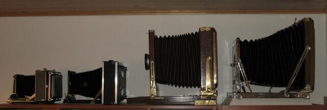

#366 jkcz
Publikováno 23 březen 2009 - 07:07:15
je relativne mala - viz srovnani na snimku: 4x5,5x7,8x10,10x12 Vložený obrázek
Pohybove to neni takovy solich a presnost, jako u jinych kamer. Majitelu tech indickych kamer tady na temne bude asi vic...

Publikováno 16 březen 2016 - 19:21:01
Na Facebook jsem dal stranku "cassiopeia cameras" kde jsou fotky kamerek, ktere jiz par let vyrabim. Od ofrmatu 8x10in po 20x24in. Delam i kazety. Tak kdyby byl zajem, kouknete. Sem davam jednu fotku kamerky 11x14in.
  • Přiložený soubor  e16.jpg   97,69K   16 Počet stažení
  • Přiložený soubor  e21.jpg   413,25K   16 Počet stažení
  • 7
#394 keramiko
keramiko
  • 159 příspěvků(y)
Publikováno 16 březen 2016 - 19:38:30
moc hezký. děláš i na zakázku?

Pekny den, jsem se tady nachytril a postavil 24x30. Ted zvolna pracuji na 30x40. Mam hotovou zadni standardu a kazetu.
