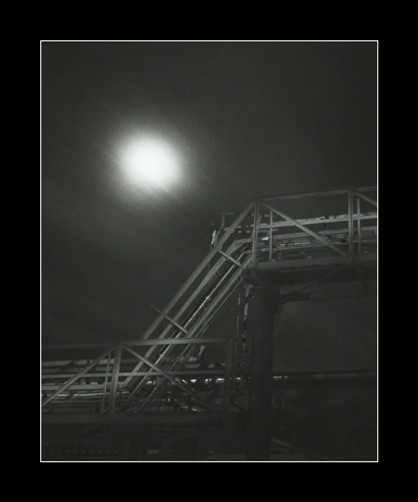

1 příklad:
Jeníku svého času jsem fotografoval takové industriální záležitosti a jednou při nočních toulkách jsem viděl nádherný měsíc a tak jsem začal. Film 400ASA, základní ohnisko (flexaret tedy 80mm). Šlo o to, že jsem chtěl mít v záběru pěkně nasvícenou ocelovou konstrukci a v pozadí roztažené mračna s měsícem.
V tomto vlákně se vzpomenula doba osvitu měsíčku max 10 sekund, což je pravda. Uvědomil jsem si, že tento krátký čas mi nemá šanci vykreslit ocelovou konstrukci (částečně ve stínu), ale také jsem si říkal, že při základním ohnisku a malé velikosti měsíce, neřkuli jeho občasné zakrývání rychle se pohybujícími mračny, jsem risknul čas 20 vt. Na konstrukci pak přišly opakované zášlehy blesku z různých stran (kvůli "přirozenosti" se vyhýbám blýskáním z jedné strany. Počet záblesku metzem 45 si nepamatuju, ale muselo se vejít do 20 sekund včetně nabíjení čili max 4-5 Tímto se během expozice vykreslily blízké konstrukce.
Poznámka:
Naučil jsem se také používat k osvitu ( a to docela vzdálených objektů) velkou strážáckou akumulátorovou svítilnu s olověným zdrojem (tuším uváděli 2.000.000 kandel) s velkým reflektorem. Je to takové co vyšťaví akumulátor za cca 15 min. a pak ji musíš více 12 hodin nabíjet. Je to tak na dvě expozice. Zase na předmět nesvítím z jednoho směru, ale docela se během expozice přesunuju. Velkou výhodou oproti blesku je to, že si přesně dávkuješ směr světla a ze scény si vypichuješ to co chceš ty, vzhledem k úzkému paprsku svítilny. Důležité je, uvědomit si, co to tvé světlo na filmu dělá a jak se na něm zapíše, musíš si dát pozor na stíny, které často jakoby omylem vykreslí atd.
atd. atd.
Až bude chvilka času začnu, pokud bude zájem z jiný příklady. Chce si to ale vyzkoušet a lze je i navzájem kombinovat.

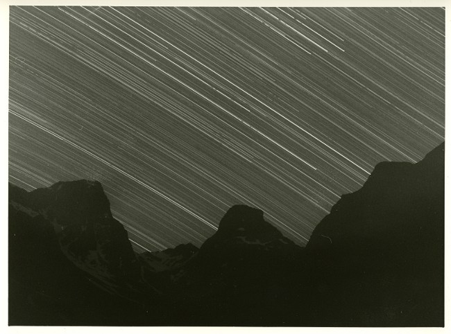

P.S. predpokladam, ze mas na mysli neco takovyho:
prace Martina Myslivce.
#19 kraken
Publikováno 3 listopad 2010 - 14:33:51
Toto je ta věc. Bohužel jiné nemám naskenované. Zkusím pohledat. Vložený obrázek

Zkus to a uvidis. Podle mne se ti za hodinu nascita spousta sumu, budes to mit dost sedivy, pokud nebudes nekde v severni koreji, kde je tma jak v pytli. Jinak s tim zaostrenim - budes-li ostrit na nekonecno (predpokladam na ty hvezdy, kdyz je totiz rozostris, rapidne ti klesne jejich jas a prijdes o ne), je to vyreseny a clonit nemusis. Z praxe vim, ze na mesicni krajinu (pri clone 2.8) staci tech par vterin, osm, deset, priblizne (na Tri-X). Osm minut je hrozne moc, nehlede na toho schwarzschilda - u techhle casu uz jsou to hausnumera, kazdej film se chova jinak. Proto se filmy pro astrofotografii hypersensibilisovaly.
#22 achernar
Reputace: 505
Publikováno 4 listopad 2010 - 07:25:42
p.s. v kazdym pripade budes muset udelat serii ruznych exposic.

#24 achernar
Reputace: 505
Publikováno 4 listopad 2010 - 08:08:34
To ja vim. Ja jen, ze byla rec i o te mesicni krajine, tak reaguju i na to. Dlouhej cas potrebuje, ale urcite bych zacal nekde na par minutach a pak zvysoval a vybral nejlepsi variantu. Nezacinal bych hned tou hodinou.

p.s. zapomnel jsem film - je to Ilford XP-2

#32 achernar
Reputace: 505
Publikováno 4 listopad 2010 - 19:00:01
Jo sice to trošku ujíždí, ale úplně marný to není. Na podmínky je to hodně slušný.
No jo, ja vim. To vis, ze to trochu ujelo, ale vezmi si, ze jsem vzal s kamaradem normalni elektricky hodiny(ta osicka, ktera nesla aparat s dost tezkym sklem, ma tak 3mm v prumeru...), namontoval je v patricnem sklonu na stativ, na polarku namiril od oka a spustil desetiminutovou exposici:-)) Byla to silenost, ale fungovalo to - presne jak pises - na tak partyzansky reseni necekane dobre. Nekdy jsem to pintoval brejlakem o prumeru 4cm v papirovy trubicce(nic jinyho to neuneslo). Bez krize samozrejme, jen na kraj zorneho pole. Ovsem jako astronom jsem vylozene visualni typ, astrofoto neni mym zajmem, jen jsem to ze zvedavosti parkrat zkusil takhle na koleni. Pres 135mm jsem nesel - pak uz jenom Mesic pres refraktor 140mm, ale to je uplne jina problematika. Pozoruju hlavne mesic a planety, kreslim Jupitera, Marse i ten mesic.

tož taky tu mám jeden noční
Foma 100@80, expozice plus mínus půl hodiny 5 hodin (od 23 do cca 4.00 nepamatuju si přesně, ze stanu mě nad ránem vyhnal déšť, takhle rychle jsem graflex ještě zabalenej neměl...)
Clona asi 5.6, klasicky Xenar 135mm/F4.7.
Mácháno v Rodinalu 1+25 cca 5 minut, scan je ze zvětšeniny 24x30cm na Fomabrom Variant 112 mat, gradace 0.
Původně jsem chtěl aby v popředí nebyla černočerná hmota bez kresby, pro tento účel jsem na trávu před fotoaparátem bliknul párkrát bleskem ... ale nějak se to minulou oučinkem. Nakonec jsem rád, že to je takové, jaké to je (jo a zvětšenina vypadá lépe, bez fleků, skenuje se to fakt strašně blbě).
#44 jenda1250
Publikováno 16 prosinec 2011 - 19:32:23
Konečně jsem moje první startrails vyvolal a naskenoval.
Ilford HP5+@400, Flexaret V, f/8, 3hodiny, noc z 1. na 2. 12. 2010.
Vedle záběrů z 9x12 to vypadá po technické stránce velmi bídně, ale na to, že to je můj zatím jediný úspěšný pokus to není špatné. Hvězdy jsou ostré pěkně, s horama už to taková sláva není, ale je to bez stativu - foťák jsem vypodložil u jezera na balvanu kamínkama už večer a po půlnoci zahájil expozici. Nebyl měsíc, takže ten sníh na horách (šedivý fleky v jinak černý siluetě) je asi osvětlen oblohou jako takovou (civilizace nulová). V dolní části záběru bylo ještě jezero, ale to jsem skrátka uříz, nemá smysl mít sice čtverec, ale napůl černej (tam není ani foton).
Má někdo tucha čím je způsobeno několikeré přerušení drah nejsilnějších hvězd (dobře vidět uprostřed a nahoře na snímku)? Mraky jsem neviděl, ale nějaký cirrus v noci snadno unikne pozornosti (stejně jsem mezitím spal :)).
Pro příště bych asi vyvolával kontrastněji, neb jsem dosti významně navyšoval kontrast při zvětšování, jinak by hory byly beznadějně šedivý...
Ještě budu mít jeden spíš ilustrační obrázek pořízený stejnou technikou, ale při měsíčku (poloviční, tedy asi tejden po úplňku), hodinovou expozicí. Chtělo to tak hodinku minimálně přidat, ale i tak tam nějaká kresba je. jako záběr to ale není žádný umění.
  • 5

#47 jenda1250
Publikováno 17 prosinec 2011 - 17:26:30
jeníku, máš to nebe vzorně učesané :)
jenom tak zvláštně soudkuje. Vpravo nahoře je to prohnutý dovnitř, vlevo dole viditelně obráceně :D. Mimoděk jsem zrovna trefil skoro kolmej směr od osy. Víc mě zajímalo panorama hor než chytit střed otáčení, takže tohle je východním směrem.
Původně jsem si představoval, že bude příležitostí mnohem víc, ale jednak nepřálo počasí, a když zrovna bylo jasno, tak jsem spal někde hluboko v údolí kde se obloha fotit nedala. Navíc rychlost změny počasí příliš nepřála, a když jsem v chatě tak nemám jistotu že mě déšť vzbudí.
