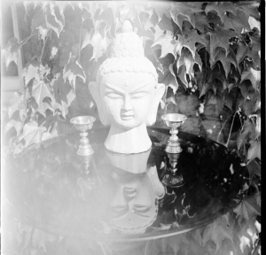

Pohrával som sa už dlhšiu dobu s myšlienkou o ČB fotografovaní stredoformátovým analógom. Pred 2 týždňami som do toho buchol - zakúpil fotoaparát, vybavenie čiernej komory. Toto fórum sledujem priebežne už asi mesiac, informačne je to zaťiaľ zďaleka najužitočnejšia stránka, ktorú som o analógovom fotografovaní našiel. Včera som vyzdvihol z labu 1.exponovaný film /sám som si to zaťiaľ netrúfol/ a už pri prehliadke voľným okom aj po naskenovaní som objavil nejaký závoj, ktorý sa tiahne cez celý prúžok filmu. Prosil by som o pomoc pri diagnostikovaní, kde je problém. Ďakujem pekne

...nejednodušší by bylo napsat, že ti do foťáku leze světlo, tzn. není světlutěsný. mě u salyuta nedovírá trošičku závěrka. to jsem ale zjistil, až po hodně filmech, protože někdy to osvícené bylo a někdy ne a byly to třeba jenom dvě políčka z filmu. vždy pravý dolní roh. nejdříve jsem myslel že to je kazetou. asi by jsem zkusil nafotit ještě nějaký film a uvidíš jak bude vypadat a jak dál. co to je za foťák?

Máte to na všech políčkách?

Ten závoj je nezávislý na políčkách? Jestli je stejný defekt i v mezerách mezi snímky.
O jaký se jedná přístroj?
A nemohlo dojít k částečnému rozmotání svitku (to má ale za následek jenom černý pruh u okraje, ne přes skoro celou šířku filmu)?

Prístroj je Hasselblad 500 C/M, je to na všetkých 12 políčkach

a medzi jednotlivými políčkami to vyzerá rovnako priesvitné bez nejakého závoja

Jestli je to jen na exponovaných políčkách a ne v mezerách mezi nima, tak odpadají varianty jako polorozmotaný svitek, vadný film (ikdyž ta ne úplně - může to být vada, která se projeví jen na exponovaném filmu) a nesvětlotěsná kazeta, tohle muselo vzniknout při expozici.
V Hasselbladech se pravda nevyznám, ale tak mě napadá - když mají centrální závěrky v objektivech, jak je řešená světlotěsnost při sklápění zrcátka? Nemůže být problém v tom, že když se sklápí zrcadlo, tak k filmu proleze nějaké světlo přes matnici? Dalo by se to ozkoušet - jednou exponovat normálně, podruhé se zakrytou matnicí. Jestli závoj nezmizí, bude asi problém v objektivu. Zkusil bych na dalším svitku závislost závoje na expozičním čase a zakryté/odkyté matnici.

Lezba světla přes matnici se mi moc nezdá. Jinak U RZ je to řešené tak, že při spuštění se zavře závěrka, pak jde nahoru zrcadlo, když utěsní komoru, tak jde nahoru krytí filmu, které se k zrcadlu přimkne. Pak se otevře závěrka na stanovenou dobu a hotovo. Při vracení zrcadla je závěrka zavřená, zavře se díra ke kazetě, otevře se závěrka a nastaví zrcadlo.

Nejspíš leze světlo přes sametku při vytažené planžetě.

nebyly by pak fleky i na mezerách mezi fotkama?

Všetkým zúčastneným zatiaľ pekne ďakujem, skúsim teda vybúchať ešte jeden film. Na jednom nemeckom Hasselblad fóre sa často spomína netesnosť kazety, aj keď tiež si myslím, že by potom malo niečo byť aj medzi políčkami. Polorozmotaný film vcelku vylučujem - zakladal to profík, a ja som to vybral presne podľa podrobne ilustrovaného návodu na internete.

Leze tam svetlo skrze sametku, je to i na spravne strane
Nenic film
Vezmi fotak, sundej objektiv, strc tam kazetu bez sibru. Koukej se zepredu, zvedni ztrcadlo a do te emzery co si z ni vytahl sibr posvit lampickou - prejizdej po cele delce mezeru
Pokud pri pohledu zepredu uvidis vlevo pruh svetla, je to ono
Vymena te sametky je otazka par minut

Proc nejsou mezery mezi fotkama osvetlene:
Toho svetla tam leze malo, ale staci to
Nicmene doba pretaceni filmu, po kterou je osvetlena mezera, nestaci k tomu aby byl film dostatecne poskozen. Snimek je osvetlovan tim svetlem mnohosetnasobne delsi dobu.

znie to logicky, ešte raz ďakujem, takže ma čaká výmena tesnenia na kazete. Dobrý dôvod na zakúpenie druhej kým sa neopraví tá prvá :lol:
