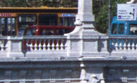

Měl bych tu pár ukázek:
napřed rotační scanner Heidelberg Tango - údajně jeden z posledních a nejleších rotačních scannerů. Skenování jsem neprováděl já, takže nemám představu o rozsahu postprocesingu. Sken kinofilmového políčka má na šířku cca 8000 pixelů. Vložený obrázek

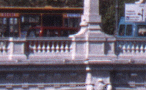

Publikováno 24 listopad 2007 - 22:22:24
nyní neupravený sken z Nikonu LS-9000 Vložený obrázek

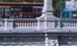

Publikováno 24 listopad 2007 - 22:23:43
stejný sken z Nikonu LS-9000 upsamplovaný přibližně na rozměr Heidelbergu a zaostřený USM:

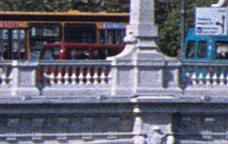

Publikováno 24 listopad 2007 - 22:24:50
Nyní Epson V750PRO - skenováno na rozlišení 4800 dpi. Bez úprav:

Publikováno 24 listopad 2007 - 22:26:06
A konečně Epson V750PRO upravený na rozměr Heidelbergu a zaostřený:

Publikováno 24 listopad 2007 - 22:40:11
Výše uvedené příklady ukazují hlavně rozdíly v rozlišení. Problémy Epsonu s densitou jsou tam také vidět, ale na konkrétním příkladu nejsou tak nápadné. Musel bych sem dát druhou sérii.
Opakuji, že toto se týká kvalitních diapozitivů s vysokou densitou. ČB negativy naskenuje Epson (a jistě i některé nižší typy) v naprosto dostačující kvalitě pro běžné prohlížení (tisknout to ze zdejších čtenářů asi sotva kdo bude).
