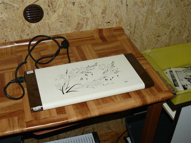

zašel jsem do oblíbeného bazaru u skleněné věže a koupil takovou placku na přihřívání jídla - vevnitř je asi spirála a litinová plotna (dle hmotnosti), zvenku jen smaltovanej plech
příkon 800w, termostat to nemá, ale to uhlídám, teplota na pracovní ploše bude tak do 80°C - hádám dle smalt. povrchu
jen přidělat kabel
možná mám ohřev vývojky vyřešen
zaplatil jsem celých
dvacet korun zdejších... :!:

mám další možnost ohřevu misek, asi jim udělám nějakou podložku, aby to nebylo přímo plast na plech -
jestli se mi podařilo vložit snímek, tak vidíte takovou placku, která byla asi původně na ohřátí jídla, nebo něčeho jiného, nicméně, když se to na 2 min zapojí do sítě, tak to chvíli nedělá nic, pak se to lehce zahřeje na prostředku a pak to začne sálat teplo po celé ploše a trvá to s pomalým ochlazováním asi půl hodiny - ideální plochej zdroj tepla - mám tři kusy co dám pod misky a ten čtvrtý jsem slíbil tajemníkovi
zbývá jen určit koeficient - jak dlouho to pustit, vzhledem k požadovaný změně teploty, ale to nebude nic těžkýho¨
cena za kus je dvacet,-

#24 Pavel_P
Publikováno 2 December 2007 - 21:33:31
Dej to na trafo, cca 24V bych to viděl a můžeš topit furt, počítat netřeba....

#26 RHx
  • 5,795 příspěvků(y)
Reputace: 427
Publikováno 3 December 2007 - 09:18:39
myslel jsem, že to zapojím do serie - tři spirály po 800W, výkon klesne a reakce nebude tak rychlá, ale to trafo je zajímavej nápad - nenastane ovšem kratké spojeni :evil: :lol:
až zas tolik tomu nehovím
je to z bazaru, který je výjimečný tím, že se tam dá skutečně výhodně koupit, v centru hk - každý týden tam navážejí zboží a už tam jsou zástupy lidí a rabujou
tohoto si naštěstí nikdo nevšiml, taky na co by to potřeboval, když jsou mikrovlnky
to víte, že jsem to vyzkoušel napřímo, misku na to 8-O
samozdřejmě se tvarově poněkud lehce změnila, ale pak se zase vrátila :D
původně to tam měli asi za sto a dvacet byl doprodej, ale třeba se zase nějaký plotny objeví i pro další komorovníky
elektrika se už nějak natáhne!
třeba vod souseda, už kvůli tomu topení, přece jen něco bere... :)

#28 Lavicka
Lavicka
  • 143 příspěvků(y)
Publikováno 3 December 2007 - 12:01:13
Dobrý den,
mám jenom drobnou poznámku k "zařízení" na připojeném obrázku:
- doporučuji předběžnou opatrnost při používání z důvodu nebezpečí požáru (vyhřívaná destička na stůl, nezkoušená, neschválená) a z důvodu nebezpečí úrazu elektrickým proudem (miska s kapalinou)
Minimálně podložit tepelně izolující podložkou a napájet s 30 mA proudovým chráničem v instalaci, ale i tak v případě maléru jistě pojišťovna nic nezaplatí s odkazem na instalaci a provozování neatestovaného amatérsky vyrobeného elektrospotřebiče.

#29 RHx
Reputace: 427
Publikováno 3 December 2007 - 13:00:58
pozor jistě dám, ale je to původně kuchyňské a jistě schválené zařízení a ještě k tomu švícarské výroby 8-O
takže z dovozu
kdybych propojoval ty tři do serie, tak se poradím s elektrikářem, protože to bude s demontáží a zásahem do škatule
#30 Pavel_P
Publikováno 3 December 2007 - 14:30:42
Do škatule zasahovat nemusíš, propojíš to na kabelech a dáš do nějaké rozvodné skříňky. Nicméně si myslím, že i natřikrát podělený výkon bude i tak až moc vysoký. Co se týče toho trafa - žádné kraťasy čekat netřeba, jediné co je potřeba řešit je výkon trafa - slabé by shořelo.
#31 RHx
Reputace: 427
Publikováno 3 December 2007 - 15:04:59
několik traf doma mám, něco je z vlak. návěstidel apod a tam je tuším 24V DC - tak kolik by asi mělo mít A na sek okruhu?
anebo připojit a měřit tamtéž proud a jestli nepřesáhne hodnotu na štítku pro sek okruh?
to bude asi nejlepší

doplňuji, že nakonec mi udělal zámečník vanu přesného rozměru z pozinkovaného plechu
v podstatě se jedná o nejjednodušší výrobu, rozměr si přesně určíte, nemusí to být ani obdélník, naletovat nějakej odtok s kohoutem není problém atd.
ohřev doporučuji situovat pod vanu, nemusí se pak temperovací vodou míchat elektricky, ale ev. sem tam rukou, nébo pádlem (verze pro vodáky) :roll:
fotit obdélník asi nemá význam, ale kdyby zde byl zájem, žena má mejdlovku, tak bych to udělal
