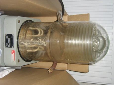

Publikováno 12 prosinec 2007 - 08:49:59
Stejně bych to nejraději nechal natavil skleněný držák na hadici to mi připadá, že by to byl poměrně sychr. Je tu mezi námi nějaký sklář? Jde mi taky o to, abyxch nemusel celou mašinu rozebírat a strkat někam do pece.
Foto: celkový pohled na tu baňu Vložený obrázek

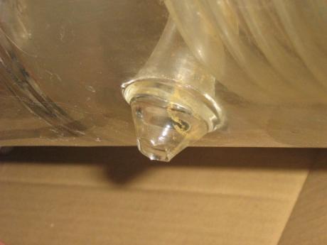

#12 kraken
Publikováno 12 prosinec 2007 - 08:51:06
A detail: na ten uražený bezmek na tej bani. Vložený obrázek
#13 zajda
Publikováno 12 prosinec 2007 - 09:43:17
Zajdo, to UV lepidlo, jakou má pevnost spoje. Ono ty plochy poměrně pěkně sedí na sobě, otázkou je jak by to drželo, že?
pevnost spoje je snad největší co znám, když se to správně použije prostě to od sebe nejde ani rozbitím. -zkoušel jsem postupně snad všechny kladiva co mám :o
na tohle se to ale absolutně nehodí, uv je vhodné na plochy skla.
já bych tady vsadil na toho bizona. je to dvoustříkačka, kup tu červenou. stojí okolo 130czk. oba díly dobře 1:1 rozmíchej, opatrně nanes, nepoblij to okolo, a tak pul hodky drž ztopořeně vertikálně pak už nech 12 hodin dotvrdnout.
hlavně namíchej z obou stříkaček stejné množství.
kdyby to časem upadlo, tak se na mě nezlob, radím podle nejlepšího svědomí :) tady ten výsledek je fakt nejistý.[/b]

Publikováno 12 prosinec 2007 - 14:08:23
Ogaři, tož sem to zanesl do skláren a tam mi to slepí tím UV prevítrem, říkali, že by to mohlo držet. Včil ale přemýšlím, že bych to potom eště potřel tím epoxidovým prevítem, aby to drželo líp. No, nevím!

Publikováno 12 prosinec 2007 - 21:20:42
Krakene, před cca 2 lety jsem řešil podobný problém... Hoši, co se specializují na lepení pro ocelárny (a umí slepit i válce na válcování kolejnic!!) mi řekli, že to jde asi patnácti způsoby a doporučili mi: "Kup si silikonový šlauch - je měkký - příslušného průměru a natáhni ho na to, co ti po odlomení zbylo!" Protože jsem od přírody pochybovač, ještě jsem to napatlal lepidlem na akvária. Od té doby je spoj nejméně jednou týdně ve sterilizátoru (dost fest přetlak páry, 134stC, nakonec vakuum) a vypadá to stejně, jako po opravě.
Dobře si pamatuji, jak mi ti pánové lepitelé radili, abych lepil jenom to, co se vůbec žádným jiným způsobem nedá opravit nebo vyrobit jinak :-)

#23 kraken
Publikováno 16 prosinec 2007 - 12:09:15
Tož ogaři, mašina jede jak střelená. Pomohlo zalepení tím UV lepidlem a drží to jak luteránská víra. Už sem nedestiloval nejakých 40 litrů. To sa budů kúpat barytky aj filmečky, ty si to budú pochvalovat!!!
