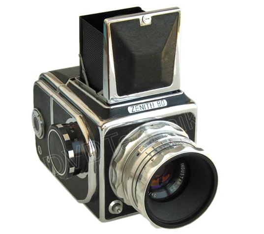

Včera jsem se byl podívat u Jecha na Mendláku a momentálně tam nabízejí bazarový fotoaparát Zenith 80. Nemáte někdo zkušenost s tímto fotoaparátem? Mají ho tam s dvouma objektivama, základním + teď si nejsem jistý, ale myslím že 150 mm. S Kievem 80 jsem se už setkal, ale to že existuje i Zenith 80 se přiznávám, jsem do včerejška nevěděl. Vložený obrázek
#2 otik
  • 1 300 příspěvků(y)
Publikováno 12 prosinec 2007 - 10:00:27
ahoj, život je plný překvapení, to na obrázku má objektiv ze salyuta, což je předek kieva 80 a tělo vypadá, podle toho natahovacího kolečka, na kieva 80. a na tom celým je nalepený štítek zenith 80 :). to vypadá na nějakou hodně starou vývozní verzi, když to není azbukou. tak jestli chceš kieva 80, tak si ho kup.

...ave salyut :-) Vložený obrázek
