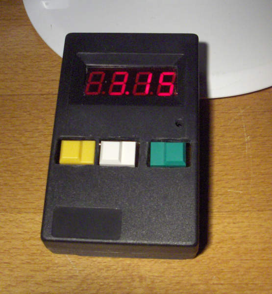

#10 khorak
khorak
  • 101 příspěvků(y)
Publikováno 1 leden 2008 - 16:28:46
Nemáte někdo typ na jednoduché a levné měřidlo se zvukovým signálem, které by spľňovalo výše uvedené podmínky?
Já jsem si takovou věc postavil, spíš z principu než že by se to nedalo koupit. Koho by zajímalo zapojení a program, rád poskytnu.
Na rozdíl od Patersona mám jen jeden displej, tedy může současně běžet jen jeden čas. Přístroj si pamatuje (permanentně, EEPROM) až deset procesů s až deseti kroky, přičemž pro každý krok se dá nastavit čas a volitelně perioda, po které to pískne při běžícím čase (používám na zamíchání resp. překlopení vývojky). Displej je červený LED, když se nestrká přímo k filmu, nevadí (běžně tím časuju při RA-4, u filmů, které se vyvolávají ve vývojnici, je to samozřejmě jedno). Výrobní náklady tak odhadem do 250 Kč (procesor ATMega8, 4 segmentovky, 3 tlačítka, krystal a pár dalších drobností). Navíc to umí měřit závěrkové časy teoreticky od cca. 50 mikrosekund po desítky vteřin - využit zbylý volný vstup procesoru.

Publikováno 2 leden 2008 - 18:57:45
Zaujalo mě měření závěrkových časů. Mohl byste to trochu rozepsat. Zajímá mě čidlo, způsob osvětlení a tak.
Je to jen orientační, správně by tam asi měla být možnost nastavení prahu osvětlení, od kterého se považuje závěrka za otevřenou (platí zejména pro centrální). Čidlo je fototranzistor SFH309, "jen tak" - plastové pouzdro je vlastně čočka, takže je to směrové. Měří se tak, že namířím aparát s otevřenou zadní stěnou na rovnoměrně osvětlenou plochu, případně posvítím do objektivu zblízka baterkou, přiložím čidlo na vhodné místo za závěrku a spustím. Dá se tím měřit i nerovnoměrnost pohybu žaluzií (změřil jsem Pentacon Six - děs a hrůza). U novějších přístrojů výsledek odpovídá očekávání, u starších jsem se dost divil (odchylka +200% na času 1/1000s)...

#21 khorak
khorak
  • 101 příspěvků(y)
Publikováno 2 leden 2008 - 23:07:50
Taky se hlásím o nákres zapojení těch hodin.
Tady je schéma:
#22 khorak
khorak
  • 101 příspěvků(y)
Publikováno 2 leden 2008 - 23:19:26
Nechtělo by se ti přijit ke slavným temnokomornickým spisovatelům? :wink:
Tak jsem to sepsal a poslal jako článek, uvidíme. Elektricky nic zajímavého a za načmárané zapojení se omlouvám, program je IMHO hezčí :D...
#23 khorak
khorak
  • 101 příspěvků(y)
Publikováno 2 leden 2008 - 23:22:35
Elektricky nic zajímavého a za načmárané zapojení se omlouvám, program je IMHO hezčí :lol:...
Napsal jsem to i do článku, koho by zajímal program, pošlu mailem (zdroják samozřejmě). Na překlad je potřeba avr-gcc, kdo nemá Linux, půjde to i ve WinAVR.
