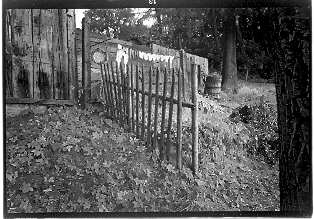

vyzkoušeno - bohužel v předzápisovym vobdobí, takže čas už nevim, zřejmě ale nějakej papírovej, rodinal byl skoro určitě 1:50, světlo takový zvláštní pod stromama, nižší, vostrý, nevostrý, sem tam tma, celkově asi světelnej průměr, vývojka byla možná trochu teplejší - mívam tak 21, pohyb na střed, možná byl ten čas trochu kratší, ale vopravdu už nevim
exif jak hrom, co :lol: tak pro úplnost mamča sp23, sekor 50/6,3 a fomáckej speed 8-)
vyšlo to docela dobře ne - žádný extra kontrasty, mně to přijde i po těch letech tak akorát. ubohý kompozice a nulový myšlenky sem si samozřejmě vědomej, aneb jak říkaj amící - tento objektiv je veliký umělec 8-O :lol:
