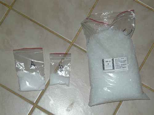

Někomu ze mě milého Slovenska jsem slíbil recept na TF-2 z ustalovače Foma a vlákno né a né najít (pohárik, pohárik, pohárik...), tak to napíšu sem. Tak tady je podle mého vážení a trojčlenky: Takže Thiosíran (velký pytlík (= vrecko) krystalů) má 180 Gr, kyselý siřičitan sodný (je v tom menším pytlíku) odvážit 11Gr, Kodalk 7,2 Gr (výroba kodalku tu několkrát proběhla a výroba v roztoku je snadná čti debatu s CHemikem, borax a louh je k sehnání hravě). To se postupně rozpustí ve vodě do 720 ml a hotovo. Přesnost vážení není kritická jako u vývojek, jestli tam bude 7,2, nebo 8 Gr vzal čert. Tohle mi spolehlivě a rychle ustálilo 12 filmů po Pyrocatu HD.
Těším se, až zase uvidím Slovenský Raj :wink:
mne mne mne :D
diky :D

Sorry, zbodnulsem to, Disiřičitan si schováš na něco jiného, navážíš si Siřičitan sodný bezvodý.
Omlouvám se za chybu, dělalsem víc věcí najednou a to vede k průšvihu. Sorry.

...kyselý siřičitan sodný (je v tom menším pytlíku)...
...Disiřičitan si schováš na něco jiného...
Jenom drobounkou poznámku. Kyselý siřičitan je něco jiného než disiřičitan (pravda, asi by se prd stalo). V tom menším pytlíku by měl být disiřičitan. Ale asi si rozumíme :wink:

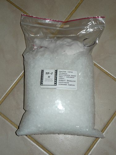

dotaz, mám TF2 namíchaný z dodaného balení koupeného od hodného kolegy, co tady pro nás míchá a ptám se:
v čerstvém ustalovači se mi ustaluje film - zkušební kousek asi 3 min
v rychloustalovačích čerstvých je to tak 20 sec - zda je to normální rozdíl
a za bé včera jsem ustaloval v čerstvé lázni asi čtyři papírové obrázky a lázeň v misce mi do rána poněkud potmavla už po dvanácti hodinách od prvního použití, jestli je to normální - jinak funguje stejně
pozitivní vývojka byla amaloco 6006, přerušení slabší kyselinou citronovou a pak oplach přefiltrovanou odvápněnou vodou a pak ustalovač
díííík
#19 RHx
Publikováno 30 listopad 2010 - 11:11:18
ještě jedna věc, vodu jsem pro rozmíchání poněkud více ohřál, tak 45°C?
jestli jsem mu neublížil, to by mě mrzelo 8-)

TF-2 si míchám sám, z vody cca 40 - 50 stupňů podle karmy, a kodalk mám tekutej podle páně Chemikova receptu - 300 g/l. Film mi zbělá za cca 1:20 minuty. Myslím, že teplotou vody to asi nebude. Thiosíran při rozpouštění z té vody docela odebírá teplo.
S tou barvou - při pozitivech se barva ustalovače ani nehne - používám Fomatol PW nebo Ilford Mutligrade, jako přerušovač - vyšeptalej TF-2 a ustalovač čerstvej TF-2.
Při negativech (R09, voda, TF-2) ten ustalovač postupně žloutne. Pokud je už hodně žlutej - je na vyhození.
Podobne ako Radim - čerstvý TF-2 z Nedvědice, vyčistenie filmu po cca 2,5 min.

Nedejbože mě ještě napadá - ustalovače kompletoval kolega , kolik bylo malých vložených sáčků ? Byli tři - velké pecičky , jemné granulky , jemný prášek ? Na ustalovací schopnost to vliv mít nebude , jen té odolnosti roztoku by se to mohlo dotknout .
tak v mojej zasielke su sacky 2, velky s velkymi granulami (tiosiran?) a maly s praskom zhrudkovatenym (borax?)
vsetky 4 balenia co mam su takto ...

Publikováno 1 prosinec 2010 - 16:00:49
Kony a Krilo,
u mňa podobne - v jednom sáčku som mal 2 dávky (veľký balíček + malý), v druhom 3 (veľký + 2 malé).
Ustalovať mi to ustaľuje - ešte skúsim test s exaktným filmom (mám doma P3 a H5 tak s nimi) a napíšem sem.
Dík.
#43 kony
Publikováno 1 prosinec 2010 - 16:10:38
To o počtu sáčků platilo jen pro 5l sady , u malých balení to je jinak rozděleno .
#44 krilo

tak takhle vypadá balíček na pět litrů:
a tohle obsahuje:
jinej sáček jsem nenašel, leda by byl skovanej někde v těch velkých granulích
jsou tedy všechny?
#49 chemik
chemik
  • 190 příspěvků(y)
Reputace: 17
Publikováno 3 prosinec 2010 - 08:36:40
Hezký balíčky, jak od profíků.
Chválím jak službu, tak způsob zpracování.
Jen se zeptám. Ta sada je založena přímo na Kodalku nebo na boraxu s louhem?
#50 ToFF
Publikováno 3 prosinec 2010 - 08:47:09
Odpovím za Konyho s jistou mírou neurčitosti. Pokud si to dobře pamatuji když jsme to probírali, tak je to borax + louh.
