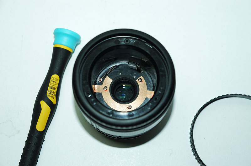

tak jsem to otevřel. tu AF 28/2.8 D
neproklínejte mně....
jsem bohužel takovej ten šťouravej typ, kterýmu se hrozně moc líbí, když ví, jak věci vypadaj uvnitř a jak fungujou.... noa teď jenom zjišťuju, že tu jsou - tři zakápnuté šroubky, držící ? mosazný plíšek a jeden šroubek, který přidržuje pružinku clony (já si říkal, kam že ho schovali, a ejhle - tu je).
jen nevím... opravdu se to nastavuje těmito třemi šroubky? nebo jenom některými z nich (nepravděpodobné)?
nechci, aby se mi to rozpadlo na stole, nebo hůře na fotoaparátu 8-O
přidávám foto a děkuji za pomoc.
#13 Fabius
Fabius
  • 1,496 příspěvků(y)
Publikováno 17 April 2008 - 21:33:21
Jejda - kutil Tim 8-O
Tedy tento konkrétní typ jsem rozebraný neměl, ale předpokládám, že ten mosazný plíšek svými dvěma výběžky po stranách zasahuje do výřezů v boku tubusu. Ty tři barvou zakámnuté šroubky drží na 99% pohromadě mechanismus clony a když je povolíš, tak se ten mechanismus rozpadne dovnitř do prostoru do kterého se za současného stavu rozebrání nedostaneš. Zakápnuté jsou asi proto (a otvory v mosazném plíšku nejsou kruhové, ale oválné), že se jimi nastavuje nulová poloha clony - tedy tak, aby na cloně 2,8 byly lamely clony přesně na kraji a při sebemenším pohnutí clonovým kroužkem směrem k f=4 se začaly viditelně zavírat.
Nastavení nekonečna bude někde jinde. Co přesně je po gumovým kroužkem prstence ostření (když už jsi to sundal - leží vedle, že ano).
#14 Lukas_87
  • 1,730 příspěvků(y)
Publikováno 17 April 2008 - 22:03:48
no, s tím Timem jsi to docela dobře trefil 8-O
pod tím gumovým kroužkem na ostření je patrně vidět, že plast, kterým se otáčí při ostření je ze dvou částí, a že kdybych z toho odlepil dolů jakousi průhlednou izolepu (fuj, navíc se bojím, jak jí tam dostat zase zpátky) pak by šla přední strana něčeho odejmout. už mě to taky napadlo....
nemáš třeba icq nebo tak? docela zvažuju, že to vzdám 8-O
a s tou 28/2.8 Ais bych tu výměnu nakonec bral i teď, dokud nemám mechanické tělo jako náhradu F90x, protože mne ty objektivy nějak začínají děsit....
#15 Fabius
Fabius
Publikováno 17 April 2008 - 22:09:58
Já myslím, že se to dost zjednodušilo - když sundáš zpod gumového kroužku tu izolepu, tak ty dvě části se budou vůči sobě otáčet - a právě tím nastavíš nekonečno. Takhle je to u Nikkoru AF 20/2,8 (D). Pochybuji, ze by přední část jen tak odpadla.
Takže - vše smontovat zpět, odlepit izolepu, nastavit nekonečno, přelepit, nasadit gumový kroužek.
Není třeba se bát - ta izolepa opětovné nalepení snese.

přijde mi to strašně trapný, ale podle všeho se mi zdá, že se to nastavuje tou přední částí prstence.
mimoto jsem dotáhnul úplně nejpřednější čočku v té skupině, co se vyndává, když se leze zepředu dovnitř, měla nedotaženou objímku a malinko v tom plavala.... jdu zjišťovat, co to dělá, ten přední kroužek....
nenapadlo by mne, že je to TAKHLE udělaný, fakt ne.... .) i když to vysvětluje, na kterou část tubusu mají namontovanou stupnici ostření pod tím okýnkem 8-O
