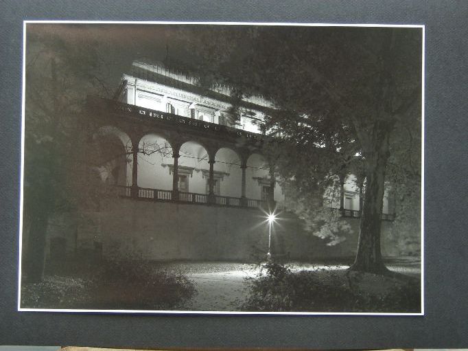

#29 Kubikula
Publikováno 15 květen 2008 - 08:47:00
Ještě bych se vrátil k tématu chyby, prodloužení a druhu filmu. Udělám si reklamu, pardon. Tady jsem měl hromadu nočních fotek:
ZR BROD...
Nejdelší čas mi vyšel u toho Belvederu s jednou malou lucerničkou dole. Sekonic mi nezměřil samozřejmě nic, tak jsem čas odhadl na 20 min.
Finta je ten film - Tmax400 (6x9). Voláno normálně v HC-110. Ten film má minimální chybu. Chápu, že se asi mnoha nebude líbit, ale byl pro mě ideální za 25Kč. Na tu kombinaci jsem přišel náhodou.
reprodukci pozitivu dělal Kraken, digikompaktem, na platanu je kresba v kůře, i ještě určitá tonalita v překrývajícím se listí

#32 nojgi
Publikováno 15 květen 2008 - 22:04:04
pentaxista:
Ten pán s divným jménem mluví o tom, že při slabém světle (právě ty expozice od 1s) je nutné exponovat déle, protože se film chová nějak splašeně. Musí na něj dopadnou více světla, aby byl správně exponován.
Tedy úvaha o kratším vyvolání jak již tu bylo řečeno je určitě mylná. To co jste si pracně naexponoval ničíte kratším vyvoláním.
Pokud už děláte takové noční extrémy, tak obětujte 3-4 políčka a určitě bude více jak jedna expozice správná. Po čase to odhadem určitě zvládnete i bez těch 4 políček.
Jak bylo řečeno, aby jste neměl jen hezké stíny, viz vložená fotografie (kubikula) ale i světla budete muset použít vyrovnávající pyrokatechinovou vývojku. A pokud opravdu super snímek určitě ještě světla při zvětšování nadržet a pokud ani to nepomůže tak pozitivní retuš určitě vyhrává. Dříve bylo retušérství samostatná profese.
Opravdu bych nehledal čáry a kouzla. Nafotil jsi několik políček, podle světla - noční ulice s lampou od 1-5 minut) málo osvětlené věci těch cca 15-30 minut a noční oblohu, aby se mi zeměkoule otáčela asi i déle.
P.S. Dělal jsem si noční uličky s lampou v Praze na starém městě a s těmi 1-3 minutami jsem si bohatě vystačil a to není žádný osvětlený Václavák. Asi bych měl znova něco udělat s plynovými lampami. Už nebude tak velké protisvětlo a lampa se nebude muset domalovávat :-)

Nojgi, nesúhlasím s tebú ogaro!!! Když si vyzkúšáš a vyfotíš si scénu "denní a noční" na jeden film, expozicu naměřáš stejno(podlevá stejnej fochmy), tož budeš hledět jak veliké ti s teho vyzkočijů rozdíly, což poznáš hlavně v kryté negoša. U mne to tak alespoň je.
Jisty narust kontrastu respektive jine vyvolavani svetel a stiny u extremnich expozic je ale neni to tak markantni.
Hele on ma Nojgi dost pravdu, protoze on ten kontrast nevzrusta on uz tam je primo, kdyz mate tmu jak v ... a do toho lampu tak se dostanes na 16-17 clon ani nemrknes, nejvetsi stinu versus nejsilnejsi svetla. Doporucuji promerit spotem. Ac se to nezda tak v noci pokud fotime v osvetlenem meste je kontrast vetsi nez za parneho slunecniho poledne.
Zkuste ale jit fotit mesicem osvetlenou prehradu bez svetel, tam zadnej kontrast narustat nebude a pokud nebudete mit mesic v zaberu tak pri novu mate rozsah cca 3-3.5 clony a i pri expozici 30minut az 1hodinu zadny markantni narust kontrastu nebude pri standartnim volani.
Expozice cca 20minut volano dle zapisku Ultrafin Plus 1+4 preklapeni 1m zkracene volani 15% protoze bylo potreba srazit namereny kontrast o 1.5 clony. Vysledek je presny.
Lampy
Expozice cca 20minut volano dle zapisku Ultrafin Plus 1+4 preklapeni 1m prodlouzene volani cca 20% protoze bylo potreba dotahnout kontrast proti namerenemu. Vysledek je dobry potreboval by pro korektni expozici jeste clonu ale co :roll: dostat na papir to slo :lol:
Mlha
#37 Golfista
Publikováno 16 květen 2008 - 07:21:58
Dany: Tak jak je možné že světla i stíny na dráze v "Pulčinách" se ti povedli perfektně?
Ja mám přepálený světla (v místě lampy).
