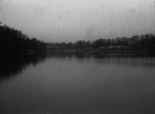

zdravím přátelé,
mám prosbu - dlouho bojuji s focením mlhy a nějak se mi nedaří. Ani na kinu, ani na svitek... Fotil jsem na PF4plus 100 a 400 a ne a ne a ne.. Různá nastavení clony a času a nééé... Poradíte mi?? :D
#2 Pavel_P
Publikováno 11 červen 2008 - 08:33:41
A co přesně se ti nedaří?
#3 tomas.kontakt
Publikováno 11 červen 2008 - 08:37:44
fotka je neostrá a má příliš velké zrno - nevypadá to jako mlha, ale jako když se sype písek nebo jakoby obláčky prachu... Není to prostě ostré..
#4 tomas.kontakt
Publikováno 11 červen 2008 - 08:43:28
viz foto Vložený obrázek
#5 tomas.kontakt
Publikováno 11 červen 2008 - 08:45:07
ta mlha byla krásně ucelená a vznášela se cca 3m nad hladinou - tam bylo čisto. Takže jsem chtěl vyfotit ten kontrast a ono prd... :D
#6 sbriza
Publikováno 11 červen 2008 - 09:06:25
na mlhu to chce přidat expozici, minimálně 1 stupeň. Používáš modrý filtr? Ten mlhu zdůrazní.
Ostrost a zrno je věc objektivu a vyvolání. Takže dobrý objektiv a pevný stativ. Na volání něco jemnozrného, tetenal ultrafin+, id11 apod, možností je spousta.
#7 Goro
Publikováno 11 červen 2008 - 09:07:06
A jak měříš světlo, v tom bude možná klíč k problému. Možná podexponováváš a tak vlastně pak pushuješ a vyleze ti zrno.
#8 tomas.kontakt
Publikováno 11 červen 2008 - 09:09:41
jasný - zkusím jinou chemii - a světlo měřím externím expozimetrem (gossen)
Optiku mám kvalitní, ale asi vyměním filtr....
díky

zda sa mi ze Goro to vystihol. ja by som do hmly isiel s pan f + alebo t-ckovou 100, stativom a modrym filtrom (nie vsak nonstop nasadenym). vzdladom na strmost filmov ako pan f by som pouzil jemny pull .. (N-1)
#10 LKM
LKM
  • 261 příspěvků(y)
Publikováno 11 červen 2008 - 09:33:23
Film, expozice, filtr to je sice pravda jenže tohle mi připadá spíš jako chyba při zpracování. nebo prošlý a špatně uložený film. A co to smetí na filmu? :D
Při špatné expozici a bez filtru by tam mohla být bílá plocha bez kresby ale ne tyhle fleky.
Řekl bych: kup si čerstvý film Fomapan 100, tekutou vývojku Foma, s ničím nelaboruj a zkus to znova, několik expozic. I když tam nebude ta správná atmosféra mělo by to být jinak v pořádku.
#11 tomas.kontakt
Publikováno 11 červen 2008 - 09:36:17
O.K. Udělám to tak - akorát ten prach :D toho se asi zatím nezbavím... :? špatné místo komory - až budu ve svém, tak to bude jiné. Zatím holt pracuji, kde můžu...
díky za rady
nechci prilis oponovat..ale z hlediska zpracovani mi prijde takova FP4+ ponekud jednodussi, pobere "vic", volal bych v ID-11 1+1 nebo v Xtolu 1+1

Jeste takovy hloupy dotaz, vypada to tak i na papiru? nebo jen sken?
ona se obecne mlha blebe foti a jeste blbejc skenuje.
Tradicne vem si nejtmavsi misto zmer si stiny a nejvetsi svetla a zjistis ze pri opravdu huste mlze je kontrast tak 2 a to uz se blbe nkvrdlava i skenuje.
Obecnou radou na mlhu je exponovat 2 clony nad nejhustsi stiny tim zachovas jejich plne prokresleni a pridat cas ve vyvojce priblizne x 1.2
#15 tomas.kontakt
Publikováno 11 červen 2008 - 09:42:23
no tak zkusím obě verze a bude jasno :lol: a díky za radu do neřádu proti poškrábání filmu
#16 tomas.kontakt
Publikováno 11 červen 2008 - 09:44:18
na papíru je to téměř stejné - zkusím i Vaši radu, snad to vyjde.. Díky

Kromě zpracování píšeš, že vyměníš filtr. Jakým filtrem jsi tu mlhu fotografovat? Ono totiž oranžový a červený filtr mlžné opary např. v dálkách na horizontu potlačují.
#19 tomas.kontakt
Publikováno 11 červen 2008 - 11:44:20
měl jsem akorát UV filtr

- Modrý filtr efekt zamlžení zvýší, ale současně výrazně sníží kontrast. Samozřejmě záleží na barvě (propustnosti) a denzitě filtru. Můj nejtmavší Tiffen pro čb "likviduje" kontrast způsobem naprosto brutálním. (Zkoušel jsem jej v lese - černé pahýly stromů až svítící odlesky mokré kůry - a dopadlo to tak, jako bych fotil v ateliéru s tím nejměkčím světlem, jaké si lze představit. Nevyhovovalo mi to.)
- Určitě bych mlhu nefotil na filmy nad 100-125ASA.
- Kibish měl největší úspěchy s Deltou 100 + Instant Mytol 1+1.
