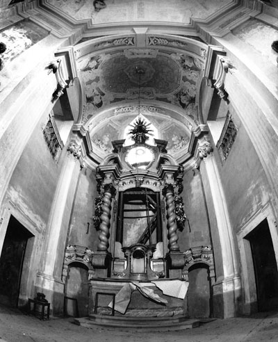

#12 Blekentvajt
Publikováno 11 říjen 2008 - 17:47:44
Pane Meriamone/Širomile, měl bych spíše dotaz než odpověď...nakolik se projevuje, že se jedná o rybí oko na P-Sixe?
ARSAT 30/3.5 na P-SIXu
Sorry za prachmizernej sken, ale ta ryboočnost je myslím dost dobře patrná
