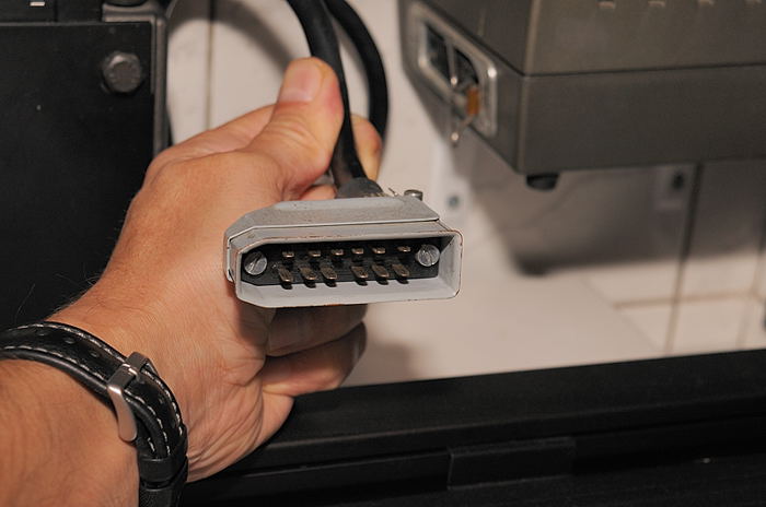

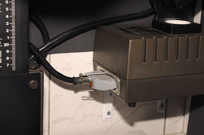

1. Problém s koncovkou u napájecího kabelu. Podle německýho manuálu, by k trafu TRA 805 měl z hlavy k trafu vést kabel s nějakou atypickou koncovkou. Ta je asi docela masivní. Tak 5-6 cm široká, mající 12 pinů. Ale já mám jako originál kabel (není vyměněnej, měl jsem to rozdělaný) s malou koncovkou se 3mi piny jakoby do trojúhelníku. Existuje nějaká redukce? Nebo se dá koupit ten velkej konektor? Výměnu bych zvládl.

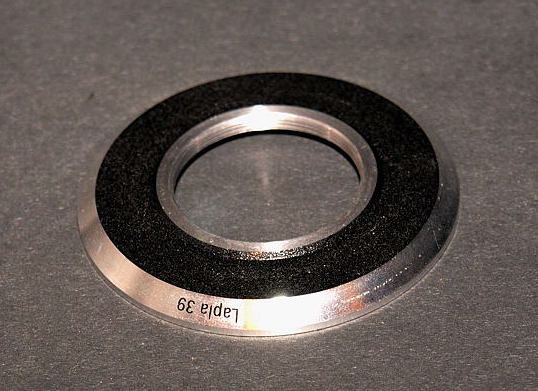

2. Nemám misku pro objektiv. Koukal jsem na web a do manuálu. Tam je takovýho příslušenství, že z toho jde hlava kolem. Používat budu APO Rodagon N 50/2.8 a APO Rodagon N 105/4. Oba standartní M39 závity. Existují misky s názvy Siriopla, Siriotub, Neriotub, zapuštěný, normální. Podle tabulky z manuálu by mi měla stačit deska Siriopla na oba objektivy. Je to správně? Sám si dobře pamatuju, jak jsem laboroval s miskou na Opemusu. Měl jsem ji otočenou (páč je zapuštěná) a nemohl jsem zaostřit

4. Nemám hodiny. On ten člověk asi měl nějaký hodiny, do kterých pasoval ten malej konektor od hlavy a ty už nemá. A tím pádem nemám ani ten kabel s velkou koncovkou. Byl asi mezi trafo a hodiny. Co si k tomu pořídit? Lze upravit i Meopťácký? To asi ne, co? Bude o mít jiný napětí.
