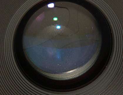

z vnitřní strany objektivu se nachází tento mléčný povlak. Co myslíte, je to houba? Nemáte někdo zkušenosti s otevřením tohoto objektivu?
Děkuji a přeji hezký den :-D
to může být i napařený mazací tuk z mechaniky zoomu, možná i plíseň - z tohoto celkového pohledu to moc vidět není.
rozebrání a vyčištění zoom objektivu je obvykle u mechanika, který to umí, cena 600-1000 Kč, tak zvaž, jestli se zrovna tento kousek vyplatí napravovat.

to, co máš ty na objektivu - jakoby mléčný závoj na vnitřních členech či vnitřní straně přední čočky, ti bude fungovat jako dokonalé změkčovadlo s plnou parádou....
možná se dovnitř dostaneš, pokud konstrukce umožní vyjmout přední člen zepředu. pokud je totéž i někde na vnitřní skupině, tak se dovnitř dostat můžeš, ale ať pak při tobě stojí všichni svatí, abys to byl schopen opět poskládat - ale seřídit už bude asi trochu loterie.
přinejnorším si řekneš "ale aspoň jsem to zkusil:
k objektivu: jeho značka napsaná hrdě na obrubě, je známa, ale ten objektiv, jeho původ, konstrukci a kvalitu neznám, jestli je dobrej nebo ne se uvidí na fotkách... tohle asi nebude ten případ "za málo peněz hodně muziky", ale třeba se mýlím.....
