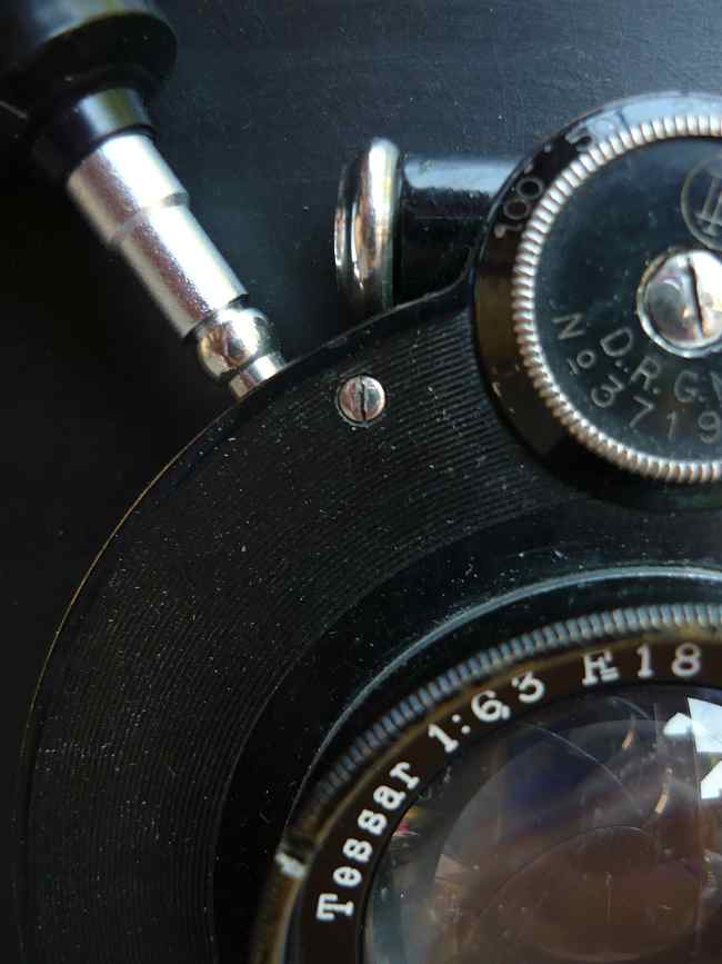

měl bych obecnej dotaz ohledně uchování fotoaparátů -už jsme se shodli na tom, že vlkost a tedy i fotokomora škodí, ale co teplo?
mám takový místo v bytě, co mi tam žena aparáty a skla toleruje rozbalené a větrané, ale je tam až kolem 28°C = tedy dotaz zní - nevadí takový teplo po dobu v řádu týdnů a měsíců?

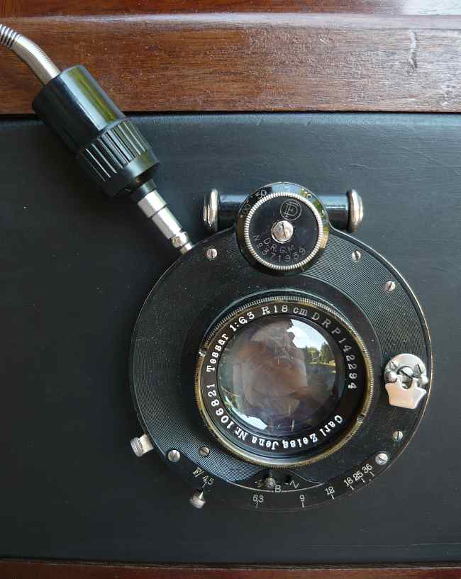

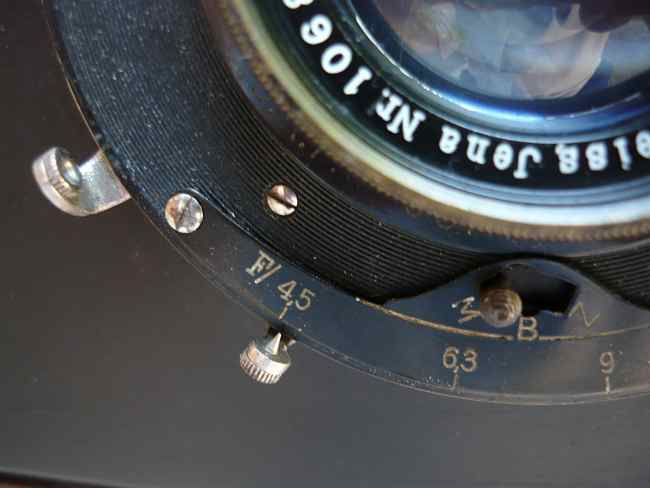

měl bych dotaz, než začnu zkoumat exaktně - mám tento objektiv:
spouštěcí mechanismus je ten oblíbený že ano, ale na co se ptám -
na clonové stupnici je jiná hodnota:
než na popisu u přední čočky:
tedy kde je pravda?
mám objektiv f4,5 anebo 6,3?
páčka na plnou díru objektiv odcloní při nastavení na 4,5
nebo se jedná o "složeninu" tedy část s popisem objektivu a clonová stupnice k sobě nepatří?
#73 Vladik
Publikováno 27 červen 2010 - 21:22:54
Radime,
tak si to premer.
Zaclon podle stupnice na 6,3 a podivej se na objektiv zepredu. Pokud bude clona zasahovat do cisteho prurezu, tak potom zaclon na 4,5 a zopakuj. Pokud ne, tak mas 6,3. Ale o Tessaru 6,3 jsem zatim nejak moc neslysel. Kadzopdane nejsem odbornik.
#74 Bret3
Publikováno 27 červen 2010 - 21:28:03
Tipuju, že b je správně, tedy složenina. Jednoduše to lze ověřit metodou, co tu už několikrát byla zmíněna. Šupleru do ruky, tužku a papír (případně jěště nějaké vhodné počitadlo co umí dělit, já preferuji logaritmické pravítko :D ), zaclonit na nějakou hodnotu, změřit "díru", ohniskovou vzdálenost podělit tímto rozměrem (sladit jednotky :lol: ) a pokud nesedí, ocejchovat.
#75 Bret3
Publikováno 27 červen 2010 - 21:33:18
No tak Vládík mě předběhl, tak jen doplním, že co je mě známo, tak Tessar 6,3 je snad původní světelnost, na kterou ho Paul Rudolph spočítal. Už jsem se osobně setkal podrobněji se dvěma téhle světelnosti, ale žádným jsem doposud nefotil. Jeden vydražil s "fotodaxlou" Ploci. Ale ten jeho má ohnisko 9 cm, nemýlím-li se.
#76 RHx
  • 5 865 příspěvků(y)
Reputace: 447
Publikováno 28 červen 2010 - 08:28:41
Tipuju, že b je správně, tedy složenina. Jednoduše to lze ověřit metodou, co tu už několikrát byla zmíněna. Šupleru do ruky, tužku a papír (případně jěště nějaké vhodné počitadlo co umí dělit, já preferuji logaritmické pravítko :lol: ), zaclonit na nějakou hodnotu, změřit "díru", ohniskovou vzdálenost podělit tímto rozměrem (sladit jednotky :) ) a pokud nesedí, ocejchovat.
:D
můžeš mě nějak nasměrovat? třeba citací z jinačího vlákna, abych se v tom neutopil.... šupléru mám a stupnici si tam nějakou vyrobím
ono to podle svícení na matnici vypadá na 6,3 - 4,5 by byla as jiná čočka o ždibec větší a obraz na plnou díru jasnější
kdyby tam nebyla ještě druhá neznámá a sice brzdová závěrka kde potřebuju taky naměřit kolik dává nebržděná kolem tý setiny, tak to vezmu jen odhadem ale pochybnej řetězec - neznámá clona, neznámej čas, nepoznanej stav orwo filmu = je mi to takový hodně levá pravá a to pro kontakty tu techniku řeším míň že ano...
#77 Pavel_P
Publikováno 28 červen 2010 - 08:39:39
Máš objektiv se světelností 6,3 kterému někdo vyměnil závěrku. Pokud bazíruješ na přesnosti a chceš si ji překlibrovat, vezmeš pauzák a připlácneš ho na přední člen. Zezadu to prosvítíš a promítnutý kruh přeměříš. Pak už budeš jen dosazovat do rovnice clona = ohnisko/díra

#81 RHx
Reputace: 447
Publikováno 28 červen 2010 - 10:24:59
takže mám závěrku o číslo větší než objektiv, dobře
ještě jednou, poněvadž nejsem inženýrem a integrálům jsem říkal fajfky a víc si o nich nepamatuju:
prosvítím, přeměřím pauzák nalepený na skle a přeměřím a zjistím příkladně:
180/naměřených 23 mm= 7,82 = F8 a označím puntíkem clonu 8?
nejde mi o desetiny eváku, ale abych vycházei při měření času závěrky z nějaký použitelný hodnoty
pavel rozsoudil:
#82 Pavel_P
Publikováno 28 červen 2010 - 11:03:39
ano, ale dělal bych to z druhého konce :) 180/8 = 22,5, tudíž nastavím clonu tak, aby vytvářela ten kruh 22,5mm veliký a pak označím :)
