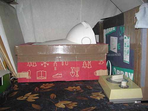

4. zdroj UV
pouzivam tvarove solarko philips, je samozrejme mozne pouzit aj ine solarka, horske slnka (dost pritom zohrievaju) alebo aj slnko

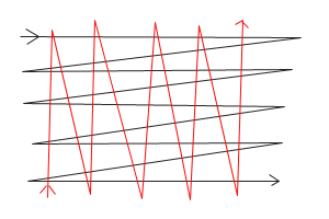

na suchy papier nanasam emulziu jednym naterom takto:
opakujem aspon 2x, potom otocim stetec a prebytocnu emulziu stiahnem. emulzia nesmie na papiery volne stat, inak bude mat fotka zavoj.
do stetca si neberte prilis vela emulzie, skor naopak. ja pouzivam plochu misku do ktorej si dam emulziu iba na dno.

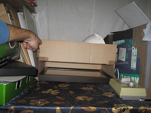

7. expozicia
na suchy zcitliveny papier polozim negativ a vlozim do kopirovacieho ramu, ktory nasledne vlozim do krabice so solarkom (vid foto). vzdialenost medzi solarkom a papierom je cca 10cm. pri tejto vzdialenosti mi vychadzaju expozicne casy cca 2-3 min v zavislosti na papiery a hustote krytia negativu.

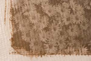

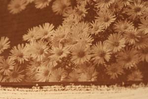

Publikováno 25 srpen 2009 - 19:12:02
tady jsou ukázky jeden obrázek KO jeden OK Vložený obrázek

Editka.. osobne som sa s tym este nestretol... takze ti nedam zarucenu odpoved co to sposobuje... premennych v tomto procese nieje vela, takze treba ist na to vylucovacim sposobom.. ak to zopakujes s inym papierom (z inej varky, nie s papierom ktory mas uz natreny) a vysledok bude rovnaky, tak je velmi pravdepodobne ze to bude ustalovac...

Edit mne to pride jako mekkej papir vic nasatej, Taky se mi to stava, nejvic u rucnich papiru.

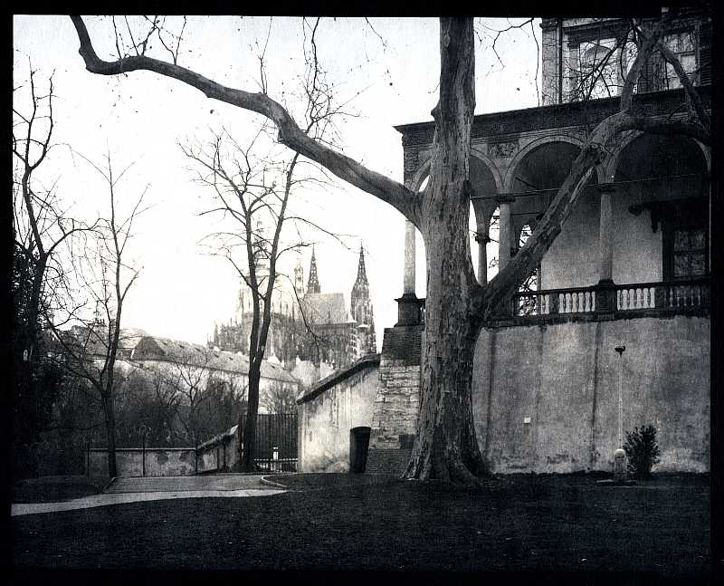

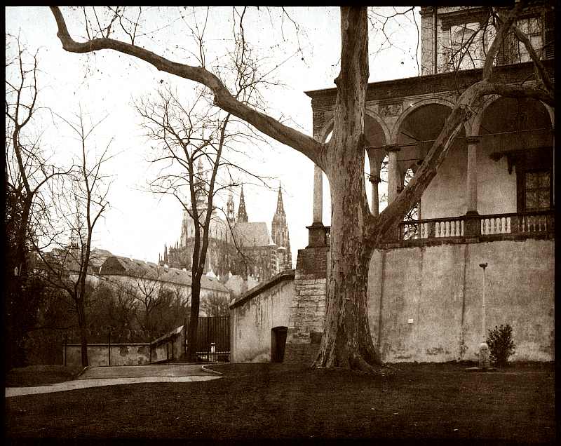

Publikováno 18 září 2009 - 10:47:29
Už jste nějak tónovali VanDyka? Zkoušel jsem to zlatem. Pokud by vás už hnědá nebavila, tak je to docela radikální změna. Postup je jednoduchý: vykoupe se to ve zlatém tónovači.
VanDyke tónovaný chloridem zlatitým
netónovaný VanDyke

#43 Tilberien
Publikováno 25 leden 2012 - 12:09:13
Taky si dovolím přidat jeden z pokusů - negativ je 8x10 - Vandyke, jen vypraný a ustálený v TF2 a pak zase vypraný.
#44 tess_red
  • 1 192 příspěvků(y)
Reputace: 245
Publikováno 27 leden 2012 - 13:52:47
Máš to pěkný. ;-) Budu si muset jednou přijet vyzkoušet k tobě ten Van Dyke. Je to nádhera. A to už je z toho tvého vlastnoručního udělátka VF?
#45 Tilberien
Publikováno 27 leden 2012 - 13:58:08
Děkuji, bohužel ne. Toto je foceno v ateliéru u Ivana Malého. Mašinka 8x10 už funguje, a umí stejný věci. Bohužel doma nemám potřebná světla. ;-)
#46 spooky
Publikováno 27 leden 2012 - 21:38:13
Veľmi pekné. Akurátny kontrast a pekná farebnosť. Gratulujem. :)
#47 Tilberien
Publikováno 28 leden 2012 - 11:41:34
Děkuji, ono tím skenováním to dostane úplně jinej barevnej tón. Ve skutečnosti je ten tisk takovej "sametovej" matnej.

pokousim se neco vytvorit timto procesem a narazil jsem na problem s kontrastem. Postupoval jsem dle postupu, ktery je zde uveden a mam problem ze pri vyvolani exponovaneho papiru mi obraz strasne vybledne a ztrati se kontrast ( temer se vse sleje dohromady a obraz je nekontrasni ) . Nasledne ustaleni bych rekl probehne ok obraz se zabarvi do hneda a ztmavne , ve vysledku mam obraz bez kontrastu. Zkousel jsem i jiny cas pro osvit bud je obraz svetly a nekontrastni a nebo naopak. Nevite nekdo cim by to mohlo byt, kde delam chybu. ( papir pouzivam Discobolos, osvit obl. solarium cca 5m ze vzdalenosti 30cm, ustaluji jak je popsano dole , negativ celkem kontrasni bych rekl, zaitm zkousim jen 6x7 1:1 ).
Dik Morlor
nevím, kde děláš chybu, ale já svítím z 15 cm tak 10 minut
Dik za info testnu delsi dobu osvitu ale zkousel jsem 4 az 7m a pak uz to bylo cele tmave po uschnuti. :)
Tak delsi dobou osvitu to nebude jelikoz to je po vyvolani jeste horsi ( obraz je jeste vice slity dohromady ). Mozna jsem udelal nejakou chybu pri michani roztoku, ale nejsem si niceho vedom.
