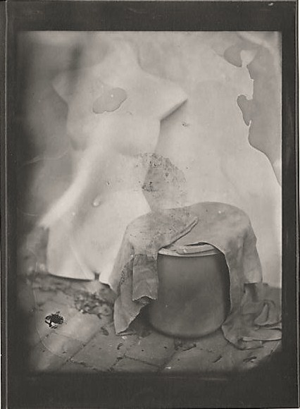

kontaktni kopie na fomatone 131 z colodioveho negativu. kolodium z draselnych soli.
oooooo, na nic vic se nezmohu :idea:

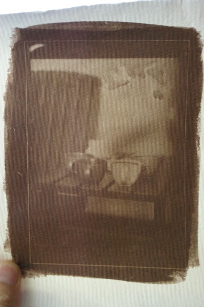

#159 David
Publikováno 18 May 2009 - 22:49:31
Tak tady je mé první kolodium, které vzniklo díky Vaškovi :idea:
Úžasný proces.
Je to kontakt na Fomatone 132 Vložený obrázek
#160 jkcz
  • 1,728 příspěvků(y)
Publikováno 19 May 2009 - 07:16:08
Davide, tedy vyborne... Prvni kolodium a tak slusne. Ja kdyz se prohrabu ve svych prvnich pokusech ... skoda mluvit. Jen tak dale.

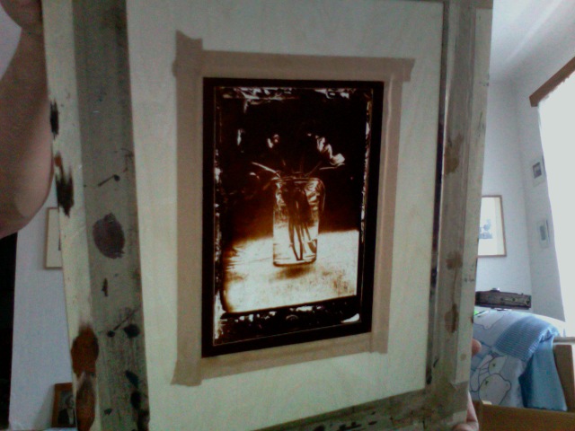

#164 Vlcak
  • 2,279 příspěvků(y)
Publikováno 20 May 2009 - 08:28:40
jeste jedno kolodium od Jirky na VanDajku od Rasty :D
a zatisi s dobrou kavou od Karla Koutskeho, muj prvni pokus ;-)
opet jako VanDajk :lol:

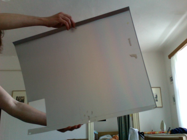

#178 vasekismolik
vasekismolik
  • 121 příspěvků(y)
Publikováno 21 May 2009 - 10:52:05
toto je ofsetovej naprosto hebkej a tenkej plech zdarma v tiskarnach k mani
je to aluminium 50 x 60 cm jen nalakovat ci asfaltovat. Ale jak?
Jo vyriznul jsem z nej 4'x5"...

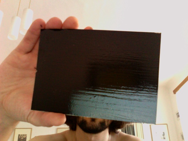

vasekismolik
  • 121 příspěvků(y)
Publikováno 21 May 2009 - 11:59:02
tak jsem ji upekl.
jsou na ni stopy os stetce ale to je detail. musi se to polejt a to zkuseny mokrodeskar musi umet. Cili ma to reseni. nelepi to je to cernocerny a leskly a je to hned hotovy. jdu to polejt collodiem navzdory stopam po stetci.
#180 jkcz
Publikováno 21 May 2009 - 12:53:31
Vasku, jak s tim asfaltem? Roztopils to v hrnci na sporaku? To muselo byt smradu po byte :lol:
a pak olej a pak? Nebylo to dostatecne ridke na polev nebo maceni, takze jsi to musel maznout stetcem?
ale ber ty tahy stetcem to jako autorsky vklad

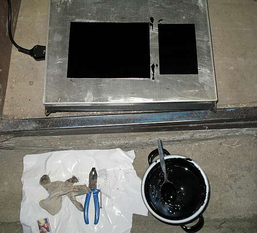

#181 vasekismolik
vasekismolik
  • 121 příspěvků(y)
Publikováno 21 May 2009 - 14:50:20
je to snazsi a temer bez smradu. Postup vymyslela moje milovana zena. Je stejnej jako pri vymazavani a pomoucneni plechu na peceni.
Tedy
desticku polejes ci potres mikrovrstvou lnenyho oleje. nechas lehce oschnout. rozemeles asfalt na jemnounky prach a nebo koupis praskovej ve vytvarnych potrebach.
dal uz jen posypes a zbytek asfaltu vratis do bedynky.
peceme v klestich nad plynovym varicem do krupava.
easy and fast
the Art is new god

Publikováno 21 May 2009 - 16:59:00
pokazenej ale nas
a neostrej, protoze je to z webkamery...
Vložený obrázek :roll: :-)
#184 jkcz
Publikováno 21 May 2009 - 19:36:24
Vasku, gratulace.
Podlozeni plechu necim pevnym - treba sklo je nutnost, jinak se to fakt prohne. Dulezity vysledek ale je, ze japanning funguje a ze to vypada dobre.
On ten John asi fakt opravdu nekeca. Ale i presto ted sonduju moznosti dodavky hlinikoveho eloxovaneho plechu s cernym nastrikem. zitra budu mit snad ceny. dam pak vedet.

on ten asfalt ma jednu velkou vyhodu. Diky lihu a etheru snad co je v kolodiu.
ono se to spoji s tim collodiem do kupy a neloupe se to a obecne to jde opravdu tezce sundat.
Ma to ovsem i nevyhody. Diky tomu spojeni jaksi vymizelo ono prima povrchove napeti na hranach desky. Kdo nepoleje 10 desek sklenenych bez jedinyho zavahani, tak ten at zapomene na asfalt. A stran expozice je to taky jiny. jednak svetlo nejde skrz a hlavne kazda preexpozice je totalni provar. Jakmile to tihne k negativu je to cerna na cerny.
Jinak je to ale prima feeling, kdyz to klapne.
jak jsi daleko s bromidem draselnym?
dej nam nejakou stoprocentni recepturu... :)

no slo to blbe. nad lihovym varicem rozpusteny kus asfaltu, do toho BIO :D lneny olej. Ale zrejme jsem dal oleje moc. Pak plech v klestich, lzickou jsem si na stred nakapal trochu asfaltu, pak hrnec dolu, plech nad varic a rozleval jsem to jako kdyz se poleva kolodium. az sem to slo celkem dobre. akorat ze to neni porad suche. chvili jsem to dusil na lesticce. uvidime co z toho bude, kdy to vyschne. nejak me to netrapi, je to pokus, navic v tom asfaltu po rozpusteni zustaly nejake kousky. budu muset asi poridit tu kilovku od sandragonu. John to natira stetcem, plech opreny o misku s asfaltem a natira odshora dolu, jak dal nevim, jeste nemam to jeho drevene dvdcko.
jo a prepaleny lneny olej smrdi vic jak asfalt :)

schnouci Vandyke 8x10 z kolodiove desky
webkamerou
tonality jsou stejne jen je to z te webky neostre jak prdel...
