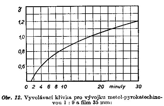

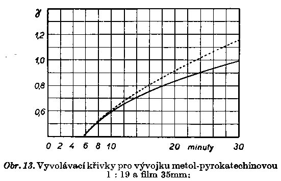

Pro zájemce zde umístním grafy s vyvolávacíma křivkama na orientační zjištění gama,pro ředění 1:9 a 1:19. Plná čára 50 ASA filmy,přerušovaná pak 100 ASA filmy klasických emulzí. Standart je gama 0,6. Pro zvládnutí přeexpozicí a nebo větších světelných rozpětí je dobré použít více zředěnou variantu,vyvolávat na gama 0,50 a přidat expozici o 1 clonu,či čas. Vložený obrázek Vložený obrázek
