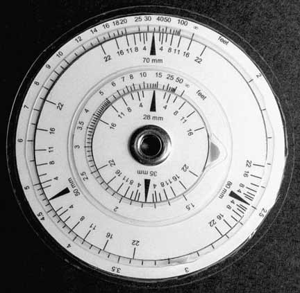

Pro analogove zatvrzelce je jeste moznost si udelat (byt s pomoci PCcka) papirove kolecko na miru jejich formatu a objektivum.
http://www.dofmaster.com/custom.html
Týda konečně návrat ke klasickým kolečkám. Už jsem si jej taky začal vytvářet. Ještě že jsem pomalej a vše mi trvá. Tatkhle to jen okopčím.

Právě jsem dokončil tabulku pro 135mm. Mám ji pro mamču C 220. Pokud by měl někdo zájem, tak by jsem ji hodil do exelu a zaslal.
Teprve nyní, kdy jsem si pořídil objektiv bez kroužku hloubky ostrosti, poznávm, jak jsem jej hodně využíval.
