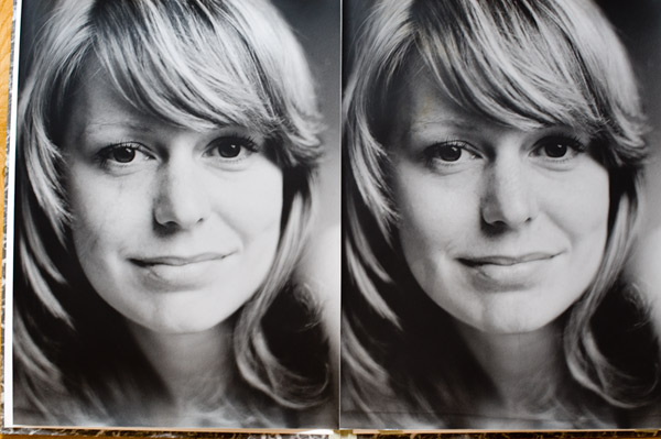

Tak jsem tu s ukázkami, nejprve jedna Vložený obrázek
#32 himself
himself
Publikováno 3 červenec 2009 - 22:22:01
Na levé fotografii je (míň typický) flek vlevo pod okem a více na tváři. V levém dolním rohu je vidět typická mapa.
Na pravém snímku jsou úplně divné fleky na levé tváři a prakticky celá brada je divná, i krk. Na dolním okraji snímku je typická mapa, či spíše pruh podél celého snímku

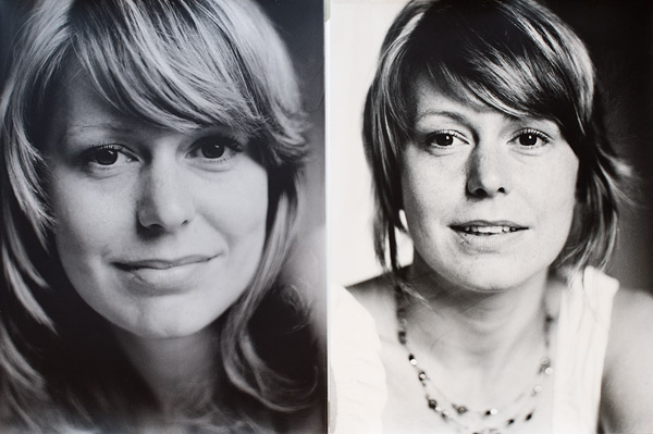

#33 himself
himself
Publikováno 3 červenec 2009 - 22:23:47
A druhá ukázka Vložený obrázek
#34 himself
himself
Publikováno 3 červenec 2009 - 22:26:02
Levý snímek je vlastně ten úplně první (je asi celkově nejlepší), na něm je problém hlavně flek vpravo ve výšce čela. To je typická "mapa" o které jsem mluvil na začátku. Taky tam je vodorovné přetnutí kořene nosu mezi očima.
Pravý snímek je starší, jinou chemií a na prošlý papír, to přidávám spíš pro úplnost.

Ještě na té horní pravé si povšimněte nahnědlého fleku nad okem :o

No rámeček mi vadí z jednoho prostého důvodu - negativ 6x4,5 je ve zvětšováku "na výšku" a rámeček se pro formát 30x40 už nevejde na desku - vadí mu noha zvětšováku :roll:
#43 nojgi
Publikováno 14 srpen 2009 - 07:40:10
Pokud neděláš v panelákové koupelně, kde je opravdu hodně málo místa u spustu zvětšováků lze rameno otočit na druhou stranu. Pak můžeš např. položit zvětšovák na stůl a zvětšovat velké formáty na zem.
P.S. S mokrými papíry bych nedělal pokud bych nemusel. Na to jsem moc pohodlný. Už jen si pořát ráchat ruce ve vodě a patlat si jí na desku zvětšováku nebo stolu by mě štvalo.

Tak na začátku jsem si taky patlal desku zvětšováku vodou - samozřejmě ne rukama, páč to by bylo samý namáčení a utírání. Používal jsem na to klasickou štětku....
Jinak Himselfe, ogaro, nemůže tohle být původ těch tvých map na fotkách, jak jsi tuhle řešil? Jestli jsi postupoval stejným způsobem, vsadil bych na to poslední pětník!

Papíry jsem kvůli rovinnosti nikdy nenamáčel, nemám rád mokro pod zvětšovákem.Baryt jde narovnat o hranu základny (s trochou cviku i starý Forte,nejkroutivější papír na světě). A na RC sem si přiříznul kus samolepící nástěnky a v poho, po cca 300 papírech furt samolepí.

Pavle, mapy jsem snad definitivně zapudil, viz výše. Na mokrý papír jsem ještě nezvětšoval, jen mě napadlo, jestli to nezkusit.
