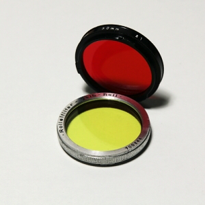

Publikováno 18 listopad 2009 - 20:43:08
ahoj vespolek,
...měl bych prosbu na někoho kdo používá tyto filtry....
,nějak nemůžu najít filtrační faktor (prodloužení exp.)k uvedeným filtrům na TLR..
Yashica R1(červený)
Rolleifilter gelb-hell(světle žlutý)
díky
#47 KGB
KGB
  • 389 příspěvků(y)
Reputace: 20
Publikováno 18 listopad 2009 - 20:56:17
olleifilter gelb-hell(světle žlutý) 1,5
Yashica R1(červený) 5-6
vycteno z tabulek v knize fotograficke filtry
#48 houmr
houmr
  • 20 příspěvků(y)
Publikováno 18 listopad 2009 - 20:57:47
díky moc... :wink:
#49 Jorge
Jorge
  • 297 příspěvků(y)
Publikováno 18 listopad 2009 - 21:23:33
U toho Yashica červeného R1 filtru mám v originálním příbalovém letáku uveden faktor 8.
#50 Eda
Publikováno 18 listopad 2009 - 21:35:54
no, zkusila bych změřit expozici, třeba šedé tabulky /nebo i bílého papíru, to je vcelku fuk, a pak bych změřila expozici skrzevá ten filtřík
a podle toho kolik hodí rozdíl, bude jasno
samo předpokládám měření externím expozimetrem
