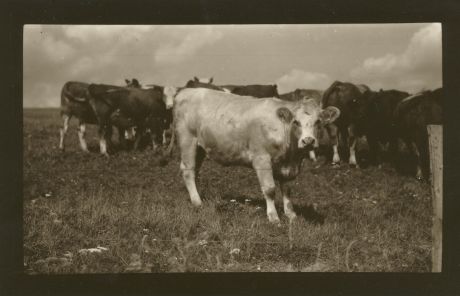

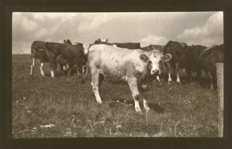

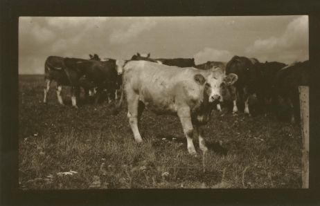

Trošku se spožděním, ale nascanoval jsem ty moje pokusy:
Bohužel ten scanner silně zkresluje a já nevím, jak se seřizuje(počítače nemusím), takže vám spíš než výsledný efekt ukážu valašskou kravičku. Každopádně první je pyro plus, druhé GDL a třetí metol s potaší. Ve skutečnosti ta pyrovoda na těch fomatonech táhne dozelena(ač po uschnutí ne tak výrazně, jak to vypadalo za čerstva). Musí ale být čerstvá - pokud je starší, lze ji oživit louhem, ale zřejmě pak pracuje už jen metol, pyrosložky se rozkládají. Čím je pak vývojka staší, tím více volá hnědě a tím méně se dá tušit(po prvnbích pokusech) jak to dopadne.
Jinak snímeček je kontaktem negativu 3,25x5,5 palce, voláno ve 400ml vody se lžičkou pyrokatechinu a lžící potaše, sejmuto po poledni v červenci na pastvině nad Pozděchovem, filtr světlounký žlutý, 1/50vt. při cloně 8 kodakem No.3A z ruky.
