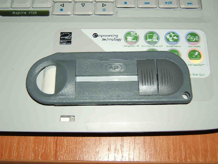

Dnes mi dorazil z eBay tento vytahovák filmu https://www.ebay.com...2IAAOxy7vJTehfN a zatím musím říct, že je super. Zkoušel jsem to zatím na šesti filmech a kromě jednoho, který jsem vytáhl až na druhý pokus, tak všechny ostatní vytaženy hned napoprvé a používá se to fakt snadno. Tak odteď už zase přestanu demolovat kazetky :grin:. Takže kdyby někdo potřeboval laciný vytahovák na filmy, tak tento mohu doporučit :smile:.
Já mám podobný od Kaisera a zatím jsem s ním skoro všechny filmy skoro na poprvé vytáhl, ale chtělo to trochu cvik. Jediná kazetka, na kterou jsem musel vzít kleště, byl Fomapan 100 24 snímků, možná byl problém právě v tom že film uvnitř byl moc krátký.

Ještě bych doplnil, proč jsem ten vytahovák vlastně kupoval. Tak není to kvůli vytahování filmu z kazetky před vyvoláním, tady si v pohodě vystačím s otvírákem na lahve. Ale už několikrát se mi stalo, že nedopatřením jsem si smotal do kazetky ještě nenafocený film a tady s otvírákem moc nenadělám :grin:. Zkoušel jsem metodu vytahování pomocí kousku mokrého negativu, ale toto se mi podařilo asi jen dvakrát. Zkoušel jsem takto film vytahovat i různými drátky či jinými udělátky, ale neúspěšně a spíš se obávám, jestli jsem při těchto pokusech nepustil do kazetky přes sametku světlo. Tak proto jsem se pro ten vytahovák rozhodl. A taky jsem si pohrával s myšlenkou na plnění použitých kazetek z metráže a po použití otvíráku na lahve už ty kazetky nejsou už tak světlotěsné :grin:.
