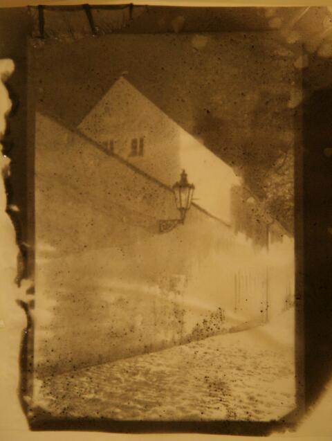

ukazka z jeho prace ked sa nedari:
pozeratelny vysledok:

Ahoj,Zdravím, žije to tu? Zkoušel jsem olejotisk, zatím zkouším . Teď si chystám papír na uhlotisk. Jestli se povede, tak sem dám foto. Jsem zvědavej jak se to podaří nebo ne. Zkouším podle postupu, co jsem našel někde na netu. Želatina s pigmentem na papíře, nechám vysušit, natřu dvojchromanem cca 2%-ním, nechám vysušit, dám negativ pod UV a zkusím vyprat. Potom zkusím nebo nezkusím přenést na další čistý želatinovaný papír. Tak se pak ozvu. Jinak budu rád za vaše postřehy. Jsem tu novej. Díy moc.

Olejotlačou začínam. Zatím jsem udělal asi 5 tisků, z toho se mi povedl jen jeden. Nevím čím to je - snad papírem. Protože ten co se mi povedl jsem udělal na akvarelový papír (je tedy jen 90g/m, silnější zatím nemám), a ten je celkem až na nějaké chybičky kdy se mi shrnula želatina mou nepozorností, dobrý. Ty ostatní jsem dělal na obyčejný kreslící karton tuším něco kolem 250g a ty se mi nepovedly vůbec. Prostě jen černá plocha. A přitom po osvitu byl obraz normálně viditelný. Nevíte čím to může být?
Ale budu zkoušet dál.

asi zavisi od vela veci
doba osvitu a vzdialenost od zdroja, negativ, koncentracia roztoku, kvalita zelatiny ....

No to jo tam je hodně proměnných. Ale nevzdám to jen tak
Jinak ten uhlotisk, z toho vůbec nic nebylo. Nevím taky přesně co to bylo za pigment. Měl jsem tu cosi ve skleničce nějakou
dobu, ani nevím co. Snad příště.

Vyrobit uhlofolii je to nejjednodušší na celém procesu
Nejtěžší je najít správnou dobu osvitu vs hustota pigmentu vs koncentrace chromu. Polejt papír obarvenou želatinou je směšně jednoduché ...
