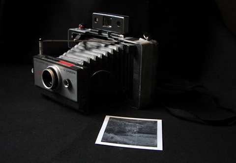

Jinak mám novej strojek. Polaroid Land Camera 101.
Chět jsem něco, a) co bude instatní :) nebude úplně klasický polaroid c) bude chroustat Fuji Instant FP100-B/C filmy ...
zde je ukázka :? v neděli jsem strojek celej vyčistil, zabudoval adaptér na baterie (3xAAA, celkem to potřebuje 4.5V) a vyzkoušel :)
