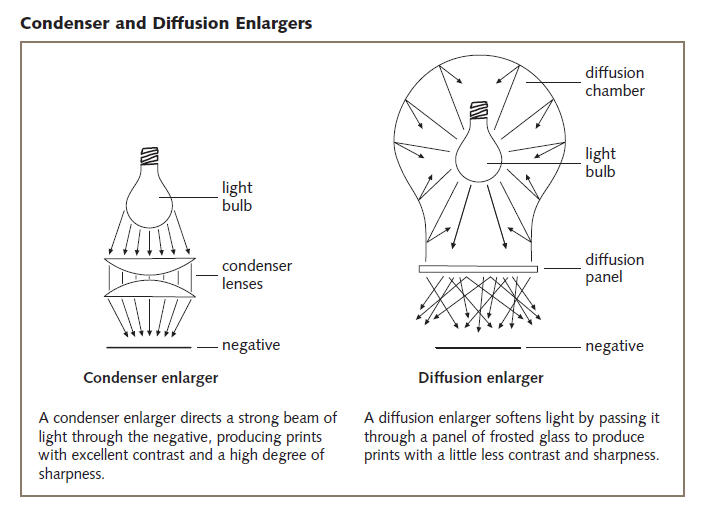

Ještě jedna věc mi pořád vrtá hlavou:
Proč nepoužívat tuhle hlavu i na zvětšování nemultigradačních papírů? Slyšel jsem že to má vliv na ostrost ale nechápu jak by mohlo.. Ale zas, klasický vršek je tak příjemně těžký, kondenzory a tak..:/
#12
Publikováno 23 říjen 2009 - 17:33:22
"Slyšel jsem že to má vliv na ostrost ale nechápu jak by mohlo.. "
Tak nakonec sem ten obrázek našel - snad to trošku objasní. Pokud to chápu, tak barevná hlava je více méně diffusor a ten jaksi nesměřuje světlo přímo na film, ale přes mnoho odraznýh ploch. Já sám mám Durst barevnou hlavu a ta má v sobě dost křivých odrazných desek , které se i přemisťují dle formátu filmu.
Podle autora knihy to má vliv na kontrast a ostrost - zatím nemohu posoudit, neb mám nazvětšováno málo a ještě k tomu na jednom zvětšováku...
