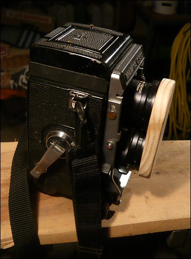

mám dřevo opravdu rád - krytku už mám a kdybych věděl, že že zmíněná jedle půjde frézovat tak dobře, tak mám už krytek víc, třeba na dřeváka
zbývá povrchová úprava, zavolám kvůli volbě lazury kolegovi lakýrovi

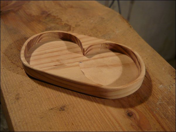

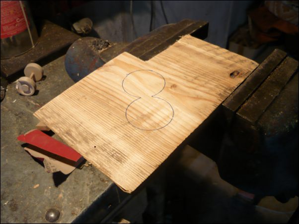

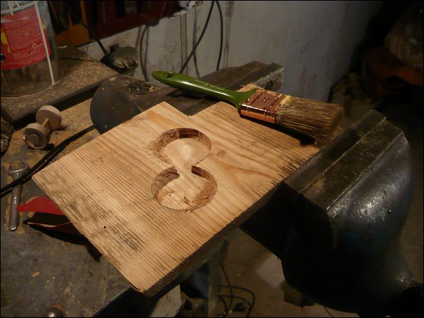

případným zájemcům ještě dlužím nějaké obrázky z dnešního odpoledne:

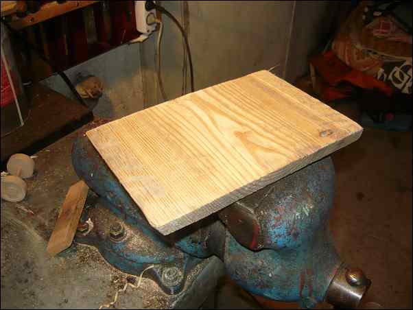

na začátku bylo dřevo:
dál už to znáte:
Vložený obrázek Vložený obrázek Vložený obrázek Vložený obrázek Vložený obrázek Vložený obrázek Vložený obrázek

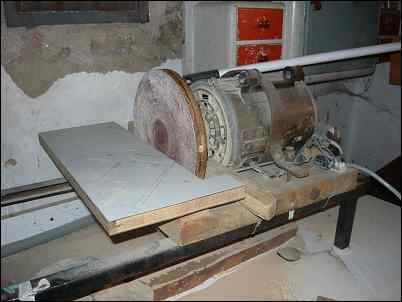

co by se vám k práci mohlo hodit je kotoučová bruska, taky se dá koupit, tuto jsem si vyrobil sám před pár lety
zdravím všechny fotografické pracovníky a ty dřevozpracovávající dnes zejména!

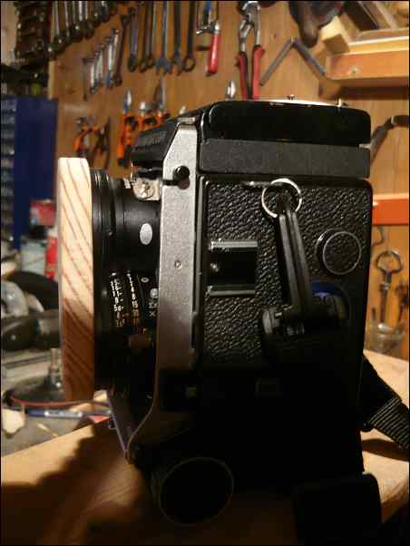

krytku lze z pohledu upevnění udělat třemi způsoby
a) na těsno - kruhy ručně bez šablony frézované nejsou přesné = když to trefíte tak krytka bodově nepravidelně drží po obvodu objektivu a než se to ochodí...
:( kruhy udělat s vůlí = uvnitř se vylepí čímkoli vhodným - asi nejlepší řešení co už zaznělo
c) udělat to někde mezi a krytku oblíbeného širokáče jistit šňůrkou okolo komory - jednoduché a stoprocentní
zahloubení jsem udělal asi 10 mm tak místa dost pro všechny varianty
nechci živnost na krytky poněvadž s takovou strávíte od výběru třicetileté jedle na půdě až po broušení asi dvě hodiny, ale pro vlčáka bych nějakou udělal, když si bude přát
asi tu verzi s vůlí, poněvadž těžko kvůli tomu posílat objektiv na zkoužku do naší garáže
