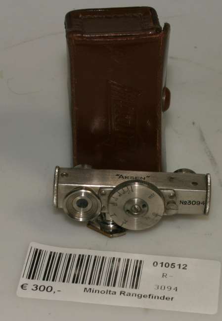

Tak u Conrada jsem ted ani nic nenasel, ale mozna jsem jen blbe hledal. Laserove maji napr. tady http://www.rucni-naradi.cz/skil-0530 , nebo drazsi model http://www.rucni-nar...#popis-produktu . Levnejsi ultrazvukovy s navadecim laserovym paprskem http://www.rucni-nar...#popis-produktu , nebo za pakatel stejny system tady http://www.dealextre...ls.dx/sku.27546
http://www.dealextre...ils.dx/sku.2550
Na ty nejdrazsi nemam volne obezivo a ty nejlacinejsi ve mne nevzbuzuji moc duvery. Nehlede na to, ze vypadaji priserne digitalne :wink:
Ted me napada, ze se treba daji sehnat podobne veci nekde v armyshopech. :?:

Vážení kolegové, zcela náhodně se mi podařilo zakoupit Leitz FOFER, který
je vybaven velkým kolečkem s údaji o vzdálenostech 1,00-100m. Jednalo
se o černou lakovanou verzi, která při přímém porovnání měří dokonale a
má i vlastní kožené pouzdro. Cena byla vzhledem k vynikajícímu stavu až
neuvěřitelná. Běžně se pohybuje kolem EUR 150,- . Vřele doporučuji! Erik
