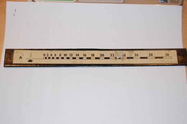

Já ten Mag ll nepoužil dobrých 15 let. A jdemi o to, že jsem si k němu kdysi dle návodu vyrobil takové udělátko (obrázek), kterým se jaksi určovalo osvitové číslo při změně zvětšení. Určitě bych na to metodou pokus-omyl asi přišel. Vše mám dokonale zakonzervované a uskladněné, ale návod nemůžu najít.

Někde se mi ztratil ten obrázek. Vložený obrázek
#8 Jaro
Publikováno 25 listopad 2009 - 20:16:22
Tohle udělátko je prima! Slouží k vypočítání změny expozice tak, aby zůstal pozitiv v podstatě vzhledem stejný, stejně krytý i když se změní zvětšní, výtah zvětšováku od průměrny.
Praktikuje se to tak, že velikost prvního největšího dílku se vyznačí na masce pro negativ v maskovacím rámečku (já např. velmi jemnými zářezy u Mgf I). Pak se vypočítá rozdíl proti původnímu - o tolik čísílek se upraví expozice při změně zvětšení pozitivu.
Tedy systém počítá, že zvětšení není přímo úměrné zčernání - nejde jen náosbit dle zvětšeniny obvyklé vteřiny. Proto je na stupnici časového spínače, kterým dávkujemem světlo i další stupnice OČ (osvitových čísel) - Vipo Combi, Viponel.
Vyráběl Znak Malá Skála, je toho dost ve vybavení starších komor - inezrce na aukru, paladixu aj.
Výborné to bylo i dříve na barvu při změně hustoty filtru atd...
Doporučuji používat, já už to dělám drahně let - nekazím papíry. :-)
#9 Jaro
Publikováno 25 listopad 2009 - 20:22:42
Jak to tak čtu - doplním.
Touto pomůckou, pravítkem se sleduje velikost promítnutého zářezu - spolu s negativem promítnuté "jednotky" na průmětně, v pozitivním rámku. Dá se použít nejen při změně zvětšní, ale i pti změně clon. čísla zvětšovacího objektivu. Platí, že každá clona, ať směrem více či méně světla, má hodnotu 6 OČ. Chci-li tedy 2x více exponovat časem, připočtu na stupnici 6 OČ.
Výpočet při zvětšení lze dělat logicky, nebo dle rovničky - můžu napsat (mám ji lišácky napsanou z druhé strany...). :-)
#10 martinmat
martinmat
  • 64 příspěvků(y)
Publikováno 25 listopad 2009 - 20:44:15
Jj. Já si vzpomínám, že jsem k tomu odměřování požíval ty posuvné masky v rámečku a pak to vytočil vejš a ještě ty hodnoty nějak souvisely s čísly na hodinách. Budu to muset všechno rozbalit, ustavit tak jak to bylo a pak si určitě vzpomenu.
