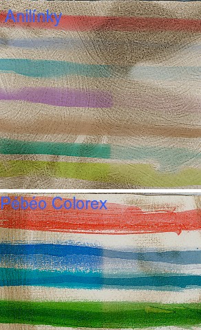

Špatné zprávy pro koloristy :-(
Před časem jsem udělal pár čár barvama, které používám na natónované zkoušky papíru, polovinu zakryl černým papírem a přilepil na okno na světlo na jižní straně. Tady je výsledek po padesáti dnech.
Zatímco Pébéo férově na lahvičkách upozorňuje na sníženou odolnost proti UV záření, výrobce anilínek se stálostí svých barev chvástá neoprávněně. Bezproblémovou barvou je červená, ale kde vzít pořádnou modrou nevím. Modrá anilínka se dokonce ztrácí i na zatemněné části.
Pro trvalé vystavení na světle bude asi potřeba kolorované obrázky chránit fólií nebo lakem s UV ochranou.
Byly ty zkušební papíry stejně dobře vyprané, jako na ostro dělané fotky? Že by to byl z části i efekt nějakého bordelu z ustalovače.
#40 Acer
  • 471 příspěvků(y)
Reputace: 270
Publikováno 15 February 2010 - 18:47:03
Enthropy: Ano, zkoušky putují procesem společně s normálními obrázky, pak na nich zkouším odstín. Navíc po ustálení následuje bělení, praní, tónování, další praní, takže po ustalovači nemůže být ani stopa.
