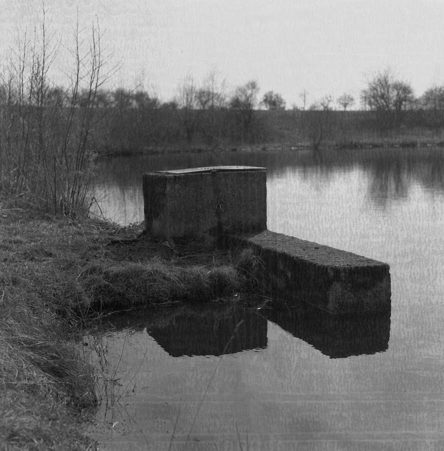

volal jsem několik fomapanů 21 a jeden fortepan, běžným způsobem v běžné vývojce - LQN, Fomal, od Fomapanu nelze očekávat klasický výsledek, vždy jsou tam otištěné znaky z papírové podložky, Fortepan vyšel v podstatě jako normální neprošlý film
Souhlasím. Tohle je myslím F17 v LQN, jen s prodlouženým časem, sken negativu.
Netuším zda by na to viditelné zvrásnění pomohl nějaký jiný postup. Vložený obrázek

To zvrásnění mi udělaly všecky staré fomy(rozuměj datované ještě za rudého). Zkoušel jsem různé vývojky, ale nedobral jsem se k důvodu proč. Od té doby se držim toho, že fotit na spolehlivý materiál asi má své důvody:)

Podelím sa aj ja s pokusom o vyvolanie Fomapanu F21 - 120. Expirácia 4/1989. Fotené na ISO 50 počas jedného roku. Vývojka: 450 ml D-76 (príprava 5/2011) z váženej chémie + 50 ml vody + 5 ml 1% roztoku benztriazolu na potlačenie závoja. Tú vodu som tam pridal proste preto, že som chcel spotrebovať starú vývojku a potreboval som pol litra do tanku. Považujem za potrebné na to upozorniť, rovnako kvôli dátumu prípravy vývojky. Vyvolávací čas 12 min, teplota 22,5°C. Prerušenie 2% octovka, ustaľovač Ilford Hypam 1+4. Bežná agitácia roztoku prvých 30s a potom 1x každú minútu. Výsledný negatív je podľa môjho subjektívneho vnemu vyvolaný mäkšie, na filme sa objavili (čo som očakával) otlačené znaky z krycieho pásu, nie sú však veľmi markantné. Pri zväčšenine 13x18 skôr vyzerajú ako zaschnuté kvapky vody na filme. Fotil som zasneženú ulicu pri zatiahnutej oblohe, určite aj to sa podpísalo na kontraste. Závoj takmer žiadny, podložka na týchto filmoch je číra.
Pozitívny proces som robil na starý Neobrom C 1126 13x18 (exp. asi 92), ktorý som asi 3 min vyvolával v pyrokatechinovej vývojke pre preexpírované papiere. Vývojka už mala 9 mesiacov, na fľaši bolo len číslo receptu 169, ale neviem, z ktorého receptáru. Chcel som spotrebovať staré roztoky, ktoré mi bolo ľúto vyliať bez skúšky. Vývojka pracovala dosť mäkko, žiadal by sa tam určite vyšší kontrast a taktiež vek papierov tomu zodpovedal. Samotný papier však v tejto vývojke pracoval bez závoja. Viditeľné bolo aj zrno, dnešná FOMA 100 je v tomto smere podstatne lepšia.
Záver: Fomapan F21 je dnes rozhodne filmom, ktorému sa potešia hlavne lomografovia a experimentátori. Nič na serióznu prácu, ale to tunajšie osadenstvo určite vie. V mojom procese je samozrejme až príliš veľa premenných, vďaka ktorým mohol byť celkový výsledok oveľa lepší. Mám ešte niekoľko kusov tohto materiálu, preto som zvedavý na ďalšie výsledky. V kinofilmovej verzii by určite nebol problém s krycím pásom, ale zrnitosť by tento film asi posunula niekde na úroveň Fomy 400.
