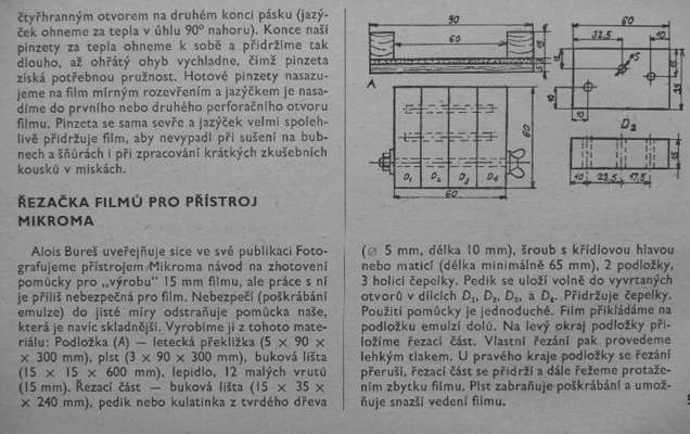

Nevím, jest-li Foma nabízí, ale pokud by jsi jej nesehnal, tak se ozvi a uděláme řezačku z kina, či svitku.

Pokud nebyl k dostání 16 mm film, používal se rozřezaný svitkový film, návod a obrázek přípravku je v knížce Fotografujeme přístrojem Mikroma, strana 59.

Filmy se dají sehnat na Barrandově (nebo aspoň daly) nebo nařezat takovým samo-domo způsobem z kinofilmu, případně koupit třeba na ebayi.

Já tím občas fotím (tedy dřív, teď nějak není čas) na nařezaný kinofilm (udělátor jsem si udělal :!: nebo na neperforovaný dokumentní film Fuji nebo Kodak. Dokonce jsem u Škody koupil originální novou cívku na 16mm film do vývojnice Jobo (stála jako 2-3 kijevy 30 v bazaru :arrow:( ). Dokumentní filmy se dají zpracovat vývojkou POTA, Delagi #8 nebo Beutler na přijatelně nízký kontrast (předpisy se tu někde probíraly, kdyžtak google nebo to tu mám poznamenané), citlivost vychází podle druhu filmu a vývojky tak plusmínus 40-80ASA.

Já tím občas fotím (tedy dřív, teď nějak není čas) na nařezaný kinofilm (udělátor jsem si udělal :wink:
A mohl bych poprosit o detailní popis / foto toho udělátoru, nebo ideálně o výrobu jeho bratříčka?
#20 khorak
khorak
  • 101 příspěvků(y)
Publikováno 9 březen 2010 - 22:07:59
Pokusím se ho najít a dát sem fotku. Jinak materiál: dřevotříska, plst, tři žiletky. dva šrouby.

Teď mi to teprv došlo, su holt trochu pomalejší...Sem něco takovýho někde viděl... Byl tam i okótovanej "výkres". Jestli to najdu, tak to cvaknu mejdlovkou a hodím to sem v malé podobě, případně ve vyšší kvalitě zašlu opět e-mailem. Dejte mi půl hodinky, musím prošmejdit jeden sektor knihovny.
#22 Bret3
Publikováno 10 březen 2010 - 17:14:08
Našli rádcové, našli...A oblejskli. Autor řešení - Miroslav Jeník, Písek. Zdroj informací - Knížka pro robinsony 2, Mladá fronta, Praha 1964. Sestavil Vladimír Haralík a kolektiv.(Asi by se to našlo i v nějakým VTM nebo Mladým technikovi v rubrice Dílna na koleně)

Jsem na tom podobne - Kiev 30 zahali a tak rad bych ho uz vyzkousel, lec jsem liny si konecne vyrobit rezacku podle navodu.

vedel som, že kdesi mám návod na prerábku Plastimatky na 16mm film. Konečne som to našiel, je to v Amatérskom filme 12/1984. Urobil som scan tej strany a nakoľko tu už nemám dostatok miesta, dal som to na uložto.sk. Tu je adresa :http://ulozto.sk/xWs...H/vyvojnica-jpg
Daj vedieť, či ti to prešlo.
Omlouvám se, stačilo chvíli hledat.
