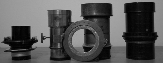

ono vlastne kdyz se bavime o starych objektivech, je obcas dost problem pro dany objektiv sehnat kameru. Portretni skla lezou do neuveritelnych vah a rozmeru, kdy je skoro nutne sehnat podperku pod sklo, tedy protar zrovna ne, to je opravdu prcek.
zde mas portretni skla :
zleva :
1) Verito 8 1/4 palce, zaverka Universal - soft se meni zaclonenim.
2) Petzval 210mm f3.75? - jeste se vejde na Linhof desticku, tudiz na Magnolu, pouzivam ho na 5x7, ale idealni velikost neg. pro nej je half plate
3) Suter Portrait Lens No.5 - Petzval 325mm, clona 3.5, prumer uchyceni 95mm!
4) Eidoscope 375mm - aplanat od firmy Berthiot (predtim Hermagis) soft menis zaclonenim - zlaty gral piktorialistu :idea:, prumer uchyceni cca 90mm
Vsechny skla jsou v rozmeri let cca 1880 (petzvaly), 1905 - toto Verito - 1910-20? Eidoscope.

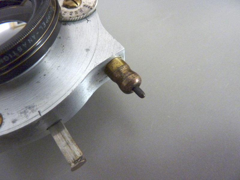

nevíte jakou použít dálkovou spoušť na tenhle typ závěrky? Rukou se to prostě nedá zmáčknout aby se to nerozklepalo. Vložený obrázek
#22 ploci
  • 2 158 příspěvků(y)
Reputace: 206
Publikováno 11 červenec 2010 - 18:01:28
Muzu jen hadat, ale nebude to proste nejaka obycejna hadicka takoveho prumeru, kterou pujde ztuha nasadit tak, at neprofukuje, s balonkem na konci, jako u jinych zaverek z pocatku stoleti?
