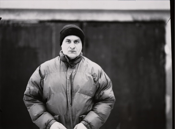

nezaregistroval jsem, zda někdo používá papír v kameře místo negativu, at už z úsporných nebo jiných důvodů
ptám se který by na to byl nejvhodnější :) zatím to vypadá tak, že potřebujete fotopapír úplně opačnej, co líně černá a volbou pozitivní vývojky se to dá ještě doladit
zkoušel jsem dnes variant 311 a to nebude ono, ve světlech jsem pěkně zčernal, tak jsem bez kresby ve tváři a to jsem dal intuitivně gdl 1+20 a stejně jsem moc krytej :)
takže papíry měkké? nebo někdo dělá nějaké rc ultra měkké?
ptám se jen abych postupoval trochu rychleji, pokud to už někdo řešil přede mnou

s VF přímo na papíry fotí Tono Stano, ale používá brutální "inverzní" líčení modelek. Na fotce u rozhovoru měl před objektivem lehce žlutý filtr. Jen si nepamatuju, v čem sem ten rozhovor čet :) snad se to podaří někde najít.
