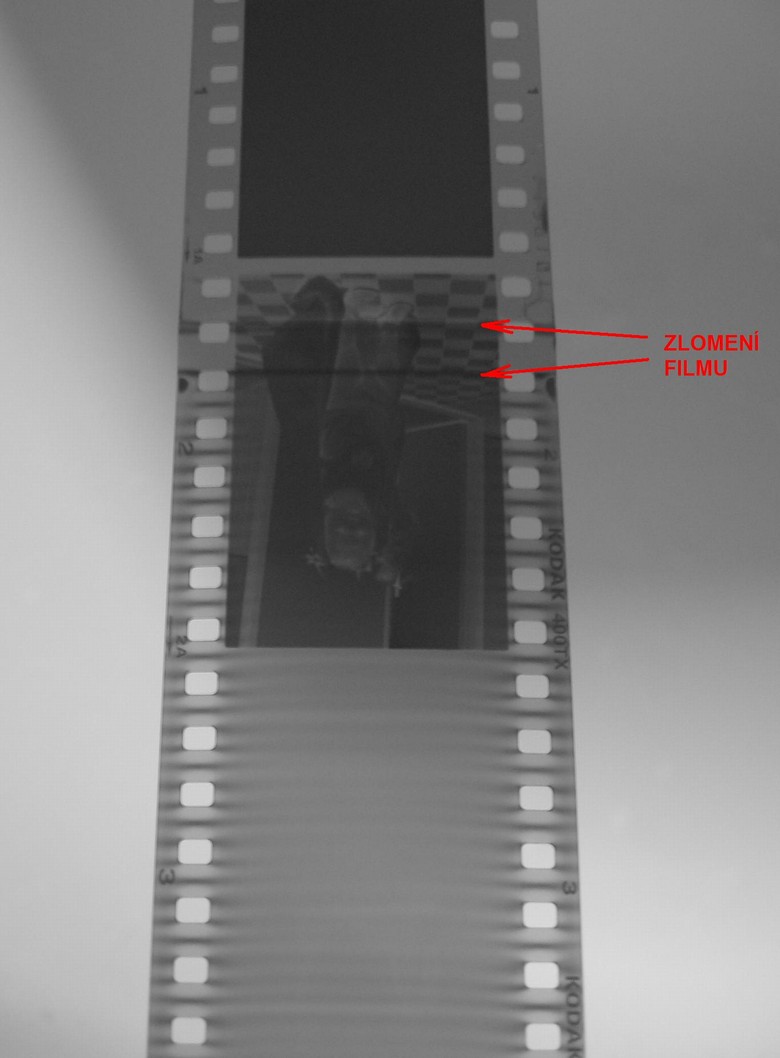

Chtěl bych se zeptat, čím asi vznikl následující problém.
Na vyvolaném filmu jsou skoro na celé délce pruhy - "čárový kód".
Je pravda, že s filmem jsem měl dost potíže (foceno v OM-2):
- po dofocení a zpětném převíjení jsem furt navíjel a navíjel a navíjel ... a čekal na známé povolení filmu a ono nic. A tak jsem foťák v úplné tmě otevřel a zjistil, že sice kličkou točím, ale film se nenavíjí. Klička se nějak povolila a jen se protáčela.
- nakonec se mi kličku podařilo dotáhnout a film jsem do kazety dostal
- pak byl problém při navíjení do cívky vývojnice: po pár centimetrech od začátku filmu nešel film už vytahovat z kazety, byl tam seklej. Tak jsem zabral, povolilo to - film byl v místě zlomenej a přes tu zlomeninu nešel ven.
- jenže teď to zase nešlo díky tý zlomenině dostat do cívky vývojnice. Tak jsem film namotal zpátky do kazety, dotáhnul "nakrev" a čouhající konec přilípnul izolepou. Takhle jsem to nechal 2 dny "vylisovat".
- pak už šlo vše bez problému, film do vývojnice, vyvolávání ... jen ten hrůzný výsledek.
- čáry jsou od místa toho zlomení filmu, jde o to, je-li to náhoda, nebo to s tím souvisí. Nebo je problém s těsněním foťáku (měnil jsem ho před tímto filmem)? Nebo vývojnice? Nebo ...? Nestalo se někomu z vás? Díky za pomoc.Vložený obrázek

Vinil bych z toho tu rovnací proceduru - mechanicky namáhaná emulze se chová jak exponovaná. Nevím jak moc na krev to bylo dotažené, ale vzhledem k tomu, že je defekt od zlomu dál, tak bych se moc divil, kdyby to bylo něčím jiným.Nejjednodušší vysvětlení bývá to nejlepší.

nevíme, co předcházelo, co bylo vůbec příčinou zlomu filmu v kazetě? originál koupená kazeta? jak vůbec mohlo dojít k tomu zlomu? převíjení klíčkou filmu naopak a natlačení filmu k plášti kazety , až dál nemohl, zlomil se a převíjecí klička na OM na hřídelce povolila a začala se vytáčet ze závitu? Tam mohou být souvislosti.
Tuhle teorii by podpořily i siločáry kolem perforace. Ale to by fakt muselo být hodně na krev, protože film se normálně tahne foťákem tam a zase zpátky, což je taky nějaký namáhání, a nebývá to vidět.

No dost si neumím představit, co by předcházelo vyvolání. Teoreticky jsem ochoten připustit pár zničených políček, díky přehnutí. Osobně si myslím, že max jedno, dvě už asi ne. Pak už ten ohyb není nijak razantní. A skorem bych i nevěřil jednomu. Jednak se v kazetě takový pnutí objevit nemá (skoro ani nemůže), jednak ty čáry neodpovídají ani na nejmenší možnej průměr. Tohle asi vzniklo úplně jinak.Pokud by to bylo o zlom, bylo by to (velice nepřesným) odhadem cca co 24mm

Jak došlo ke zlomení filmu, nad tím taky přemýšlím. Nejspíš asi opravdu u toho převíjení, že když to nešlo, tak jsem asi zatočil kličkou na druhou stranu a pak zase normálně ..... ale vědomě to nevím. To víte, stres, co s tím, když to nejde,.... a potřeboval jsem rychle přehodit film a fotit dál.
Ten film v kazetě jsem dotáhnul fakt na krev. Konec filmu jsem přilepil izolepou zvenku ke kazetě a rukou jsem dotáhnul ten střední trn, co to dalo a zaaretoval proti zpětnému otočení. Takhle jsem to nechal asi ty 2 dny.
Kdyby to bylo tím zlomením, tak chuj s tím, jeden film v háji. Ale jen aby to nebylo ve foťáku. Přemýšlím, jestli mám ten film, co mám teď nabitej vybouchat na ptákoviny a vyvolat, zda bude OK (ale vyhodím třeba zbytečně film) a nebo to risknout a fotit dál normálně a snad to výjde (nebo příjdu o další snímky) :)

No jednoduchý. Naláduj film, nacvakej cokoliv, vyvolej. Ale fakt to nevychází, když vezmu průměr navýjecího trnu, periodu opakování. Prostě ne.

tohle vypadá jako pravděpodobná situace. otázka: proč ti nešlo převíjení poprvé hladce a lehce? měl jsi dost dobře zamáčknutý kolík pro zpětné převíjení? jestli už v tomto momentě se film utahoval na cívce v kazetě, to je první impuls k siločarám díky neúměrnému tlaku hran perforace. když jsi zatočil zpět, tak jsi tomu dal švunk vlastně z druhé strany - zase tlak, a zlom, když už film nevěděl kudy kam. navinutím natvrdo a v tom tlaku to nechat - dílo dokonáno. jen můj názor.
zkontroluj si filmovou dráhu, funkci ozubené hřídelky, navíjecí hřídelky ve foťáku, jejich uvolnění obou při zamáčknutí převíjecího kolíku.
Vzal bych nějaký nepříliš cenný film v kazetě, založil, na manuál 1/1000s, zakrytý hledáček a víčko na objektivu, procvakal bych tak 10-15 snímků, zamáčkl kolík pro uvolnění filmu pro převíjení, převinul bych to zpět do kazety, pomalu, jemně - jakýkoli nestandartní odpor ucítíš na kličce, ucho k zádům fo'táku - uslyšíš jakékoli zadrhnutí. nezatáhni film zpátky do cívky celý, uslyšíš, kdy se vyvlíkne z hřídelky foťáku - je to takové lupnutí a pak otočka kličkou dost lehce.
Založ ho znovu, proceduru opakuj, když to jde všechno lehce a správně, tak chyba se vloudila zrovna u toho filmu, co jsi tak oplakal....
pokud tam bude problém (silný odpor při převíjení zpět do kazety, rachot, skřípot), tak něco není v pořádku v uvolnění ozubené hřídelky nebo s brzdou navíjecí cívky.
Rozhodně se vyvaruj příště otáčení kličkou na druhou stranu či rvaní to silou, raději ve tmě otevři, vyndej cívku, uvolni film z ozubené hřídelky a ručmo film naviň do kazety, a pokud je závada v navíjení, nech to zkontrolovat a opravit odborníkem.

Nevychází co? Neviděl bys to na tu závadu foťáku? Nebo spíš pochybuješ, že to bylo tím mech. namáháním filmu?
Jinak, film co tam mám jsem zkusmo naviul zpět do kazety a zase znovu naloudoval do foťáku....zdá se, že převíjení zpět jde v pohodě. Že to byla jednorázová závada. Buď se povolila klička a já s tím pak dělal brikule a zlomil film, nebo se povolila proto, že film byl už zlomenej předtím.

Když se podívám na tu pravidelnost proužků, napadá mě jediná možnost: :wink:
Perforace se při převíjení dostala mimo ozubení navíjecí cívky. Možná jsi nezmáčkl ten knoflík pro její uvolnění. Koresponodvalo by to s potížemi při zpětném převíjení. A pak už odpovídá i ta "expozice" mechanickým namáháním, tedy tlakem zubů na film.

No vcelku mě to vychází na to, co psal Jimmi
