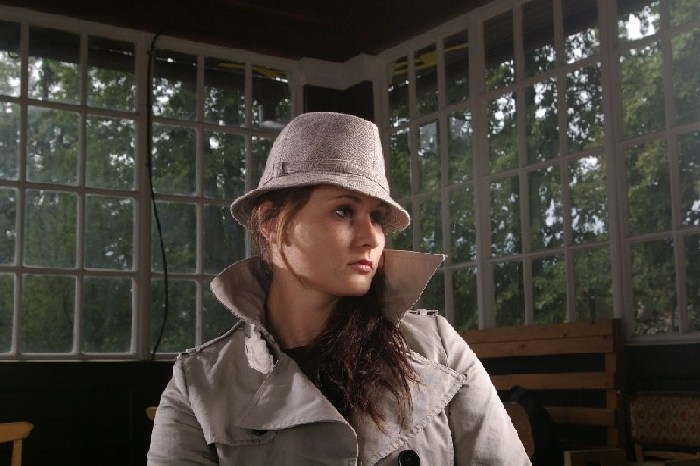

už dvakrát jsem byl na workshopu co se konal v altánku v poutním domě Stojanov na Velehradě. a je to to co si představuju jako zahradní ateliér. místnost cca 8x4m prosklená ze všech stran a navíc toho je na vyvýšenince,takže to světlo je nádherně čisté.
tady je jedna fotka z tama (v pozadí je roh mířící do lesa - on každý roh má jinou míru osvětlení)
