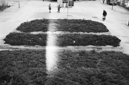

Možná je to hloupá otázka, ale s filmem zatím spíše začínám a moc zkušeností nemám. Zajímalo by mě jestli se nějak projeví na filmu to, když se mi na mém Zenitu otevřela jen trochu komora s filmem a vytvořila se opravdu nepatrná škvírka(zenit byl v pouzdru, takže více se ani otevřít nemohl). Zajímalo by mě, jestli se film i s takto malým otvorem dokázal osvítit a jak moc se to případně projeví na fotografii(jestli bude osvícené celé pole, nebo pouze třeba okraje). Předem moc díky za každou odpověď a doufám že mě s tímto dotazem nebudete považovat až za tolik velkou lamu :).

http://picasaweb.goo...876239776669618
napriklad takto

#17 pepad
pepad
  • 107 příspěvků(y)
Publikováno 18 březen 2010 - 22:32:18
nakonec asi takto, naštěstí jen pár fotek
