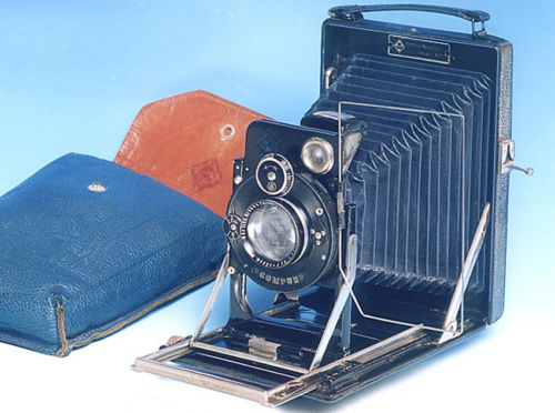

Jinak já myslel třeba něco jako: http://aukro.cz/item...nz_mod_600.html
http://img5.rajce.id...10520087179.jpg

Pro vyzkoušení je řekl bych ideální koupit nějakej ZEISS IKON, ICA IDEAL (totéž), nějakýho Voigtlandera, Certo či něco podobnýho. Těch kamer je vcelku dost a nejsou drahý. U škodiče je jich celá vitrína, na aukru a ebay se taky pravidelně objevujou. Hlavně se snaž koupit to i s kazetama včetně vložek, blbě se to pak shání...
Ale hlavně - jsou to nádherný stroje a fotit s tim je čistá radost ! :-D

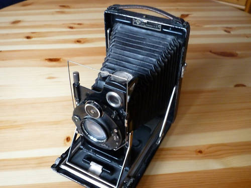

http://img5.rajce.id...10520087190.jpg
Na co je takovej ten hranol? tam se zaostřuje???
Jinak ten zeiss ikon vypadá dobře :-D. To je škoda, že je nemaj na webu :), budu se muset v tomhle hnusnym počasí harcovat do centra :).
Kolik tak máte kazet vy? Nějak si to sám nedokážu spočítat... Připadá mi jako dobrej počet 3. Ale nevim, neni to málo?
#6 Blekentvajt
Publikováno 11 červen 2010 - 17:09:11
ee... vostřit musíš na matnici nebo odhadologicky. Dalkomjéra nět. Ten hranol je hledáček, taková malá TV :-D u kamer co nemaj votočnej zadek se daj voklopit do pravýho vinglu a můžeš vesele ťofit na šíř

Teď se na aukru objevil přesně ten Zeiss Ikon-IDEAL 225. Vyvolávací cena je 900Kč a vypadá hezky, krom prasklé matnice.
Kolik může mít takovejhle foťák cenu?
http://aukro.cz/item..._ideal_225.html
cenu vždy určuje kupec - prodejce s ní může pouze nesouhlasit. ;-)
DLE MÉHO myslím že 1300-1500 by mohlo být odpovídající maximum
Nevypadá zle a hlavně je i s kazetama. popros toho borce ať vyjede s výtahem na max, sundá matnici, zhasne, strčí dovnitř ruku s rozsvícenou čelovkou a vočekuje že z (do) měchu nečurá světlo. Když ti na svoji pyonýrskou čest vodpřisáhne, že je měch v pohodě, tak bych do toho šel. Matnici si celkem snadno pobrósíš samodomo viz třeba zde (kolége noske zcela dole) určitě nebude vo moc horší než ta originální ;-)

Blekentvajt - tak jsem mu to schválně napsal. Jsem zvědavej kam dštak půjde aukce... Kdyby ůstala takhle, tak by mi to navadilo :D:D
