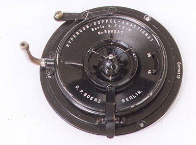

Zdravím kolegovia,
bol som práve s otcom, a odniekadiaľ z hlbín histórie a neporiadku vytiahol tento zaujímavý kus (vraj ho našiel v Kremnici pred x rokmi na povale), ešte aj s kusom nejakého prkna (asi objektívová doštička 8-O )
Hypergon Doppel Anastigmat
DRP No 126 400
Serie X No.00 F=9 m/m
No 109079
Vyzeralo to určite zaujímavo (!), nemenej zaujímavé sú aj (dosť sporé) zmienky na internete.
Bohužiaľ som nemal pri sebe digi, aby som priložil aj obrázky - objektív bol mierne zájdený, zaprášený, ale vyzeral byť funkčný, nejaké čistenie by mu určite prospelo.
Vlákno som založil jednak pre zaujímavosť - sám som zvedavý, či sa má niekto viac informácií, prípadne skúsenosť, a druhak tak trochu prosím o radu - čo s ním?
Bohužiaľ sa otec momentálne nachádza v zlej finančnej situácii, a vlastne ho doniesol, že ho asi niekam (?) odnesie a predá, no možno sa mi ho podarí odhovoriť - sám neviem, akú môže mať hodnotu, a keď som to "čudo" držal v ruke, niečím na mňa dýchlo a myslím, že by to bola aj škoda (a ak, tak aspoň nie mimo ČS)?
Čo som zatiaľ len vyčítal:
- rektilineárny širokouhlý objektív
- pokrytie 11x14
- niekedy okolo r. 1900?
Vďaka za každú radu!

Na te strance ze ktere je tenhle obrazek je cena napsana 8-O
Navic na te fotce je 60ka
Na Ebay ho nedavno nekdo (ne)prodaval za 3700 USD

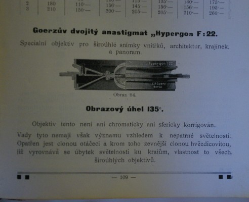

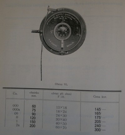

to sklo neni slavne ani kultovni - pouze je v soucasnosti sberatelsky zajimave, dokonce ve sve dobe byl podstatne levnejsi nez Dagory a Heliary ( Heliar 36cm stal tehdy cca 550Kc)
Zde jsem ofotil stranku z Albrechtova ceniku, rocnik 1915, dle nej da zacloneny na maximum 24x30cm (coz neni 11x14) - ale jak znamo, tehdy vyrobci udavali radeji realistictejsi udaje.
Kazdopadne bych se skla spise nezbavoval, nicmene je-li to nutne, pak neni zbyti..., ale to za vas nikdo nerozhodne :?

Po dlhoročnej hibernácii bola krabica oprášená a resuscitovaná.
Nemám už obrázkovú kvótu, keby niekto chcel vidieť (testovací - technický) sken negatívu 18x24, tu:
Objektív ako taký si celkom vie poradiť, ak sa v zábere nenachádza ostré svetlo.
Antivinetačná Vrtuľka použitá nebola.
https://durotomik.sm...VNC/i-qqDpMDB/A

Kdo by si chtěl taky foukat, ale nechce prodat ledvinu, už existuje i možnost zbrusu nového objektivu. :)
https://elevanfilm.c...uct/hypergon75/
Ta vinětace se tam nijak moc neprojevila bez té vrtulky, nebo jen blbě vidím? Fotky super!

Áno presne tak, neprejavila. Mám podozrenie, že 18x24 je malý formát, chce to ísť vyššie na 30x40.

Až teraz som si všimol tvoj link na reprodukciu Hypergonu. Čumím. S tým sa dá aj fotiť, či je to len na poličku?
Já to chápu tak, že to je minimálně stejně schopné jako originál. Možná i lehounce lepší kvůli antireflexu. Sledoval jsem tu genezi na https://www.largefor...aphy.info/forum a ten autor to má vychytané, zdá se. Zatím tedy nejsou k dispozici nějaké snímky od lidí, co si to koupili. Ta distribuce běží jen chvíli. Tu je odkaz na foŕum.
https://www.largefor...m-Hypergon-Lens
hmm, to dává smysl. Ale 30x40 mi teda hlava nebere, jak to musí vypadat při ohnisku 90.  :-D To bude míň jak 10 mm ekvivalent při kinofilmu, jestli dobře počítám.

No je to minimálne veľmi zaujímavé, tej cenotvorbe vôbec nerozumiem: Pri takto malých sériách a vlastnom vývoji to ten človek dotuje (ušlachtilý zámer 'hypergon do každej rodiny') alebo má prácu na 5d fréze, materiál a čas zdarma :)
(Podobné veci sme riešili pri projekte KUFA)
Držím projektu palce, za tie peniaze to je zadarmo.
